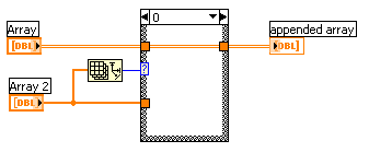

Ob das "Verhalten" von LV jetzt so korrekt ist der nicht, ich glaube, darüber kann man streiten. Einerseits hast du recht, dein anzuhängendes Array ist ja leer, andererseits, es hat ja schon eine "Dimension", die du anhängst...
Aber eine Lösung hab ich natürlich:
Überprüfe vor dem Anhängen die Größe des Arrays, wenn 0, wird nichts angehängt:
(Im "1, Default" Case steht dann die Build-Array-Fkt.)

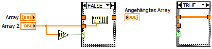

Das Manipulieren der Arrays durch Auffüllen mit Nullen ist zwar einerseits normal, da das Resultat ja immer rein "rechteckig" sein muß. Aber daß das auch bei einem völlig leerem Array geschieht, halte ich auch nicht für in Ordnung und würde es als Bug bezeichnen.
Das Work-arround wäre allerdings ganz einfach:

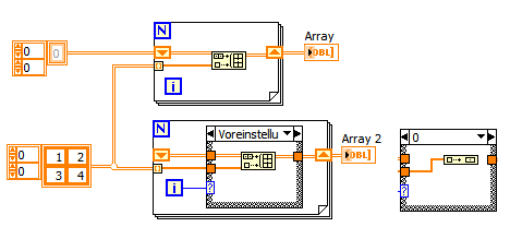

24.09.2008, 09:16
Zeile in 2D-Array einfügen
' schrieb:So klar ist mir dann aber nicht, warum es funktioniert, wenn das 2D-Array leer ist.
Also ich teile Dein Bedenken voll und tendiere dazu, daß es ein Bug ist. Es kann aber auch sein, daß es für dieses Verhalten einen gewichtigen, durch ein Beispiel belegbaren Grund gibt, daß es NI so gemacht hat.
Auf jeden Fall ist es ein Glück, daß es wenigstens mit leerem 2D-Array funktioniert. Denn ansonsten könnte man im Bild unten die einfache for-Schleife (oben) nicht verwenden und müßte immer die häßliche und umständliche untere For-Schleife benutzen.
