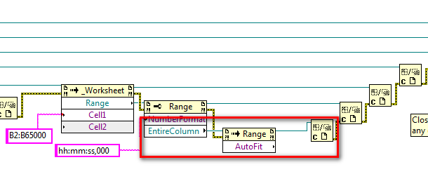

Hallo LabVIEW Gemeinde,
habe ein neues Problem. Habe ein Programm womit ich Schwingungen aufnehme, diese Speichert sie als Txt. Datei (siehe Anhang) ab. Ich will die Messdaten mit Datum und Zeit in Excel übertragen. Diesbezüglich habe ich auch zwei hilfreiche Programme gefunden. Das Programm "Array in Excel speichern" übergibt alle Daten bis auf die Zeit Daten an Excel richtig. Das zweite Programm "ImportCSVtoExcel" wiederum gibt Zeit richtig nur es macht die Kommas weg, somit verschieben sich die Messdaten in dem Spalten, was auch nicht gewollt ist. Wenn ich das "TextFileCommaDelimater" (siehe Vi) ändere werden die Spalten richtig geordnet aber das Zeit Format falsch wiedergegeben.
Was muss an beiden Programmen geändert bzw. ergänzt werden das die Daten (hier Zeit Daten) aus dem Txt. File mit richtigem Format an Excel übergeben werden? Diesbezüglich habe ich versucht das Programm "Array in Excel speichern" zu ändern mit Hilfe eines weiterem Programms "Excel FormatCondition Variant", leider ohne Erfolg. Habe sie als "Array in Excel speichernVersion2" mit eingefügt.

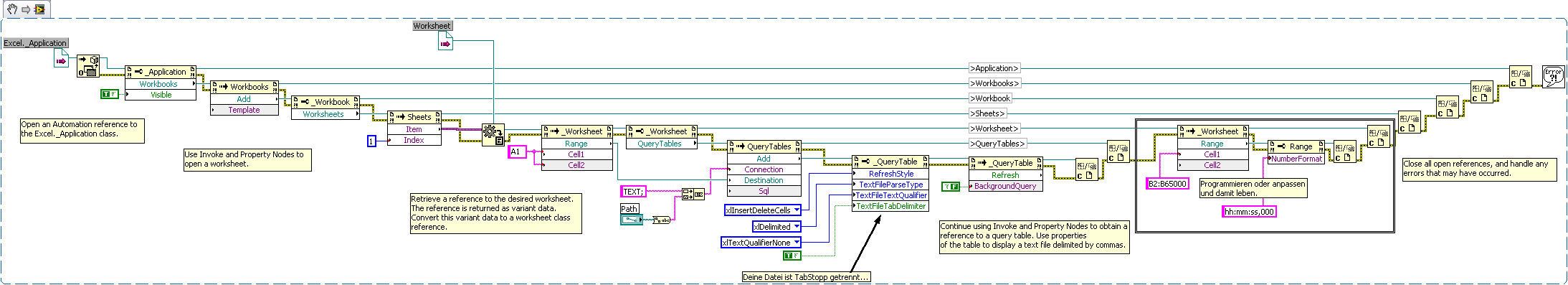

Zeit Format wird nicht richtig an Excel Übertragen
Hab dir eine Version angepasst.
1. Deine Datei ist weder durch Komma noch durch Semikolon getrennt. Es sind Tab-Stopps...
2. FormatConditions haben mit dem Anzeigeformat von Zahlen ect. nichts zu tun. Die dienen dazu Inhalte durch Rahmen/Farben ect. hervorzuheben.

Hi SeBa,
erstmals Danke für die schnelle Antwort. Punkt 1 und 2 leuchten mir ein. Das mit Programmieren wird schwer, habe diesbezüglich nicht bis keine Big Grin Erfahrung mit Programmierung. Nach dem ich das Programm "ImportCSVtoExcel" mit deinem Änderungen Ergänzt habe.
LabVIEW 2009
Zeig Excel die Übertragenen Zeit-Daten als mehrere Rauten Zeichen.
Sitze seit drei Tagen an diesem Problem. Habe auch einige Beiträge gelesen bezüglich Daten übertragen an Excel und komme nicht weiter. Ist möglich das ich fasch an das Problem angehe. Ich bitte um eine Lösung. Wie ich korrekt die Zeit Daten aus dem Txt. File in Excel übertrage in richtigen Format.
Wäre sehr Dankbar für weitere Hilfe.
LG MW
' schrieb:Zeig Excel die Übertragenen Zeit-Daten als mehrere Rauten Zeichen.
:unsure:Normalerweise liegt das daran, das die Spalte zuwenig breit ist, in Excel.
' schrieb::unsure:Normalerweise liegt das daran, das die Spalte zuwenig breit ist, in Excel.
Hi RoLe,
ich hätte nicht gedacht das verkleinerung der Spalte in Excel dazu führt das die Inhalte als Raute angezeigt werden. Also muss man die spalten Breite selber vorab programmieren. Bezüglich spaltenbreite vergrößern werde ich im Forum nachschauen. Wenn du eine Idee hast wie ich die Spalten Breite in meinem Programm "ImportCSVtoExcelVersion2" (ergänzde Version nach SeBa) vorab bestimmen kann sag bescheid.
' schrieb:Wenn du eine Idee hast wie ich die Spalten Breite in meinem Programm
Hi RoLe,
vielen Danke für die schnelle Lösung. Nun klappt es Txt Dateien ohne unerwünschte Format Änderungen bezogen auf Datum und Zeit in Excel zu Übertragen.
Habe das endgültige Vi hochgeladen. Vieleicht kann es jemand auch noch gebrauchen.
Vielen Dank nochmals an alle.Big Grin
