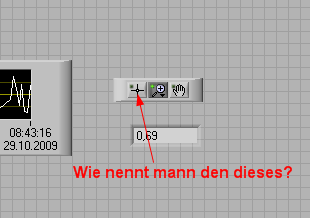

Dann musst du, um den Cursor zu verwenden, im ersten Schritt vom Chart auf einen Waveform-Graph oder einen XY-Graph umsteigen.

Es könnte so einfach sein.......ist es aber nicht.
Es muß doch möglich sein im Diagramm zu einen späteren zeitpunkt die messung mit Zeit abzufrage.

Schau mal in der Hilfe nach "Graph-Palette".
Das was du meinst ist das Cursor-Bewegungswerkzeug ...blabla... gilt NUR für Graphen.

Okay,Okay
Da sich ja herrausgestellt hat das, dass nicht mit dem Diagramm funktioniert, soll ich es bleiben lassen.
