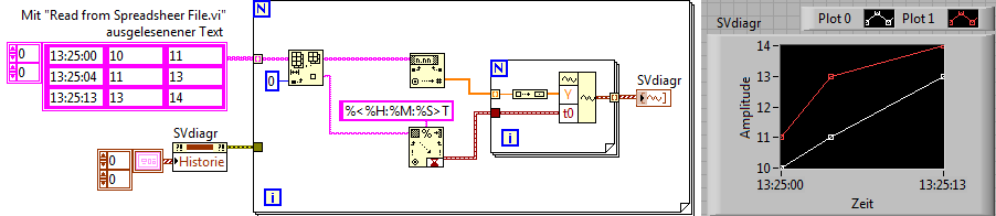

26.04.2012, 19:01
RE: Zeit aus Tabelle lesen und weiter verwenden
Der Fortschritt zwischen den beiden von Dir geposteten Vis ist gleich Null. Das ist doch hoffentlich ein Versehen?
Wenn zu jeder Werterfassung eine eigene Zeit gehört, dann ist normalerweise davon auszugehen, dass das dt dazwischen nicht konstant ist. Dann muß die Darstellung entweder im XY-Graphen oder im Signalverlaufsdiagramm erfolgen. (Wobei die Formatierung, die man beim SVdiag dazu machen muss, ewas skurril ist) Hier ein Beispiel mit SVdiag:
9.0 .vi  Auswertung.vi (Größe: 11,27 KB / Downloads: 278)
