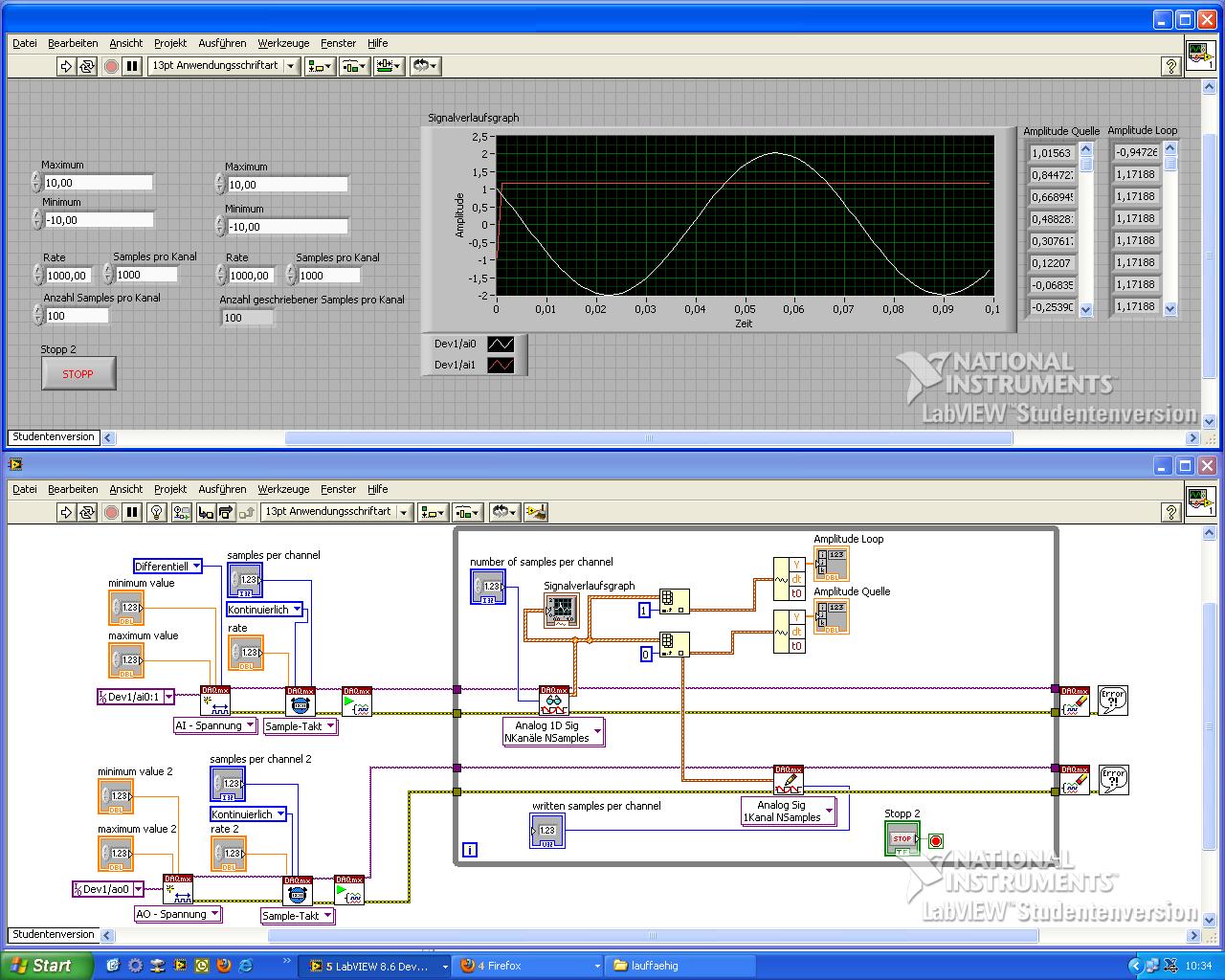

Soo habe alle guten Ratschläge entgegengenommen, frage mich aber immer noch, welche einstellung ich falsch gemacht habe.
die hardware-verkabelung, hat sich bei den beiden anchfolgenden bildern nicht geändert, kanäle sind auch gleich, nur das loop signal ist leider nicht
reproduzierbar Undecided wieso gehen da informationen verloren?! (rote kurve)
ja, laut anschlusspanel messe ich zwischen zwei kanälen, also differentiell.
die zweite abbildung bildet noch die ersten versuche mit den express vis ab.
die erste ist der aktuelle diskutierte fall.

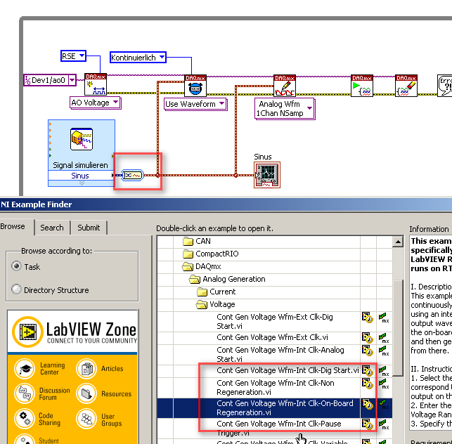

soo, nocheinmal zu dem Problem der analogen Ausgabe zurück...
könnt ihr mir sagen wo hier der Wurm drin liegt?
habe alles mal auf das Wesentliche rediziert.
Die Ausgabe mit dem Assistenden funzt astrein, der manuelle DAQMX spuckt nur Müll aus.
Was ist anders beim Assistenten, als bei der manuellen Eingabe, unter der Vorraussetzung der gleichen Hardwareverkabelung?

Bin jetzt nicht der Experte für AO, aber 2 Tipps:
1. Ich trau der automatischen Konvertierung von dem DDT-Format nicht, also das entsprechende VI einfügen (s. Screenshot).
2. Probiers doch mal mit dem VI aus dem NI-Examplefinder

Hallo zusammen, ich habe es mal anders organisiert, und siehe da, es rennt!
Weitere Schwierigkeit ist jetzt, das ich eine Sprungantwort eines später zu regelnden Systems aufnehmen möchte.
Dazu gebe ich eine Testfunktion in Form eines Sprunges raus (verdammt wie realisiere ich das?)
(Nen Rechteckverlauf als Funktion von der Zeit, der Werte über mehrere Sekunden hält, und nicht Periodisch Peaks raushaut?!)

Da brauchst du eigentlich nur einen Spannungswert schreiben und das Task nicht beenden.
Die DAQ-Karte ändert den Wert nicht, solange du keinen neuen Spannungswert setzt.
