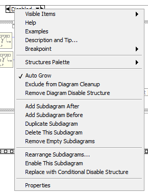

30.06.2015, 11:39
RE: Zeitmessung zwischen zwei Signalen
Ja, im einfachsten Fall funktioniert das. Allerdings würde ich entweder durch 100 teilen oder mit 0.01 multiplizieren.
Nun zum Aktivieren der "Disable Structure": Der fast wichtigste Maus-Button in LabVIEW ist der rechte, soll heißen: Rechtsklick...
