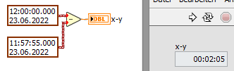

im angehängtem Vi versuche ich eine Zeit Differenz zwischen 2 Zeiten auszurechnen.
Im time1 subtrahiere ich zwei gleiche Zeiten als Ergebnis erwarte ich 00:00:00. Stimmt soweit.
Im time2 wandle ich eine Zeit nach UTC. Das Ergebnis was ich erwarte ist UTC +1 +1(Sommerzeit) Stimmt soweit.
Nun möchte ich die Differenz zwischen time 1 und time 2 berechnen und hier bekomme ich ein Problem. Ich würde erwarten das die Zeitdifferenz 2 Stunden beträgt.
Allerdings bekomme ich 3 Stunden Zeit Differenz. Mir ist nicht klar wo die eine Stunde zu viel herkommt bzw. wo mein Denkfehler liegt.

Hallo Hubert,
Zitat:Mir ist nicht klar wo die eine Stunde zu viel herkommt bzw. wo mein Denkfehler liegt.
Die eine Stunde ist die deutsche Zeitzone aka CET…
Tipp: bei Timestamps musst du IMMER daran denken, welche Darstellung/Formatierung du verwendest!
Und wenn du keine lokale Zeit (inklusive Zeitzonen-anpassung) anzeigen willst, dann solltest du nicht den Code "%<>T" verwenden, sondern "%^<>T" (wie in der Hilfe beschrieben)!
(Im IdeaExchange bei NI gibt es auch einen Vorschlag, bei Timestamps ebenfalls einen "Radix" anzuzeigen, damit man sofort zwischen UTC- und lokaler Anzeige unterscheiden kann…)
Noch ein Tipp: um eine relative Zeit (aka Zeitdifferenz) anzuzeigen, brauchst du keinen Timestamp-Indicator. Eine normale numerische Anzeige reicht völlig aus, wenn du dort dann das Format auf "%<>t" (kleines T!) umstellst:
