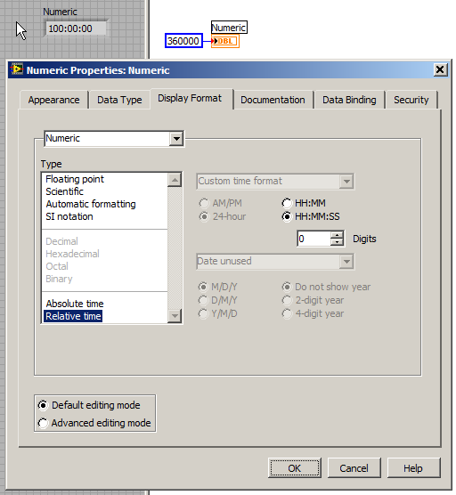

ich würde gerne mein Zeitstempel-Anzeigeelement in relativer Zeit formatieren. doch der Format-String %<%H:%M:%S>t ist ungültig... warum?!
Carsten

Probiers doch erst mal mit dem gültigen Fomatstring
%<%H:%M:%S>T

dabei wird komischerweise immer eine stunde zu viel angezeigt!! Wenn ich eine 3900 (65*60) übergebe zeigt er 02:05:00, statt der zu erwartenden 01:05:00. Ok, könnte man abziehen, aber schön ist das ja nicht!!
Noch dazu würde ich gerne auch mehr als 24 stunden angezeigt bekommen... hatte gehofft, das ginge mit der relativen zeit!

Nimm keinen Timestamp als Anzeige-Element sondern eine "normale" Numeric-Anzeige, und formatiere hier die Anzeige um:

Vielleicht hab ich die Frage einfach nur wieder falsch verstanden, aber ist das hier eine Möglichkeit?
geht in die Richtung von Jens schätz ich

(11.07.2011 11:29 )CarstenH schrieb:  dabei wird komischerweise immer eine stunde zu viel angezeigt!!
Das passiert mir auch manchmal, ich benutze dann statt des "Containers für absolute Zeit"
<%<>T
den "Container für Weltzeit"
<%^<>T
Dann wird die Zeit richtig angezeigt. Aber frag mich nicht, was dieser Krampf mit den zwei Zeiten soll!

ok, danke, so läufts auf jeden Fall (hab jetzt die Variante mit den numerischen anzeigeelementen gewählt)!
