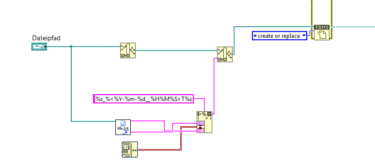

an einem Punkt meines Programms komme ich nicht weiter und weder über die Labview-Hilfe, noch in Foren habe ich etwas hilfreiches gefunden.
Im groben erstelle ich eine .tdms Datei. Den Dateipfad will ich über ein Bedienelement ändern können. Soweit so gut.
Nun soll in den Dateipfad ein Zeitstempel eingefügt werden, sodass der gesamte Dateiname aus dem von mir erstellten Dateinamen besteht, sowie einem automatisch eingefügten Zeitstempel.
Wie kann ich das umsetzen?
Falls weitere Infos fehlen, kann ich die nachreichen.
Vielen Dank an jeden, der sich diesem Thema annimmt.

ich habe nun über einen verknüpften String versucht die Daten zusammenzuführen.
Allerdings wird mir hierbei "Fehler (7)" ausgegeben.

Hallo Alper,
wenn in einem Dateinamen das Zeichen "/" steht. Wird dies als Ordner interpretiert.
Wenn Du also 24/12/2018 schreibst, sind das die Ordner 24 und 12 und 2018.
Verwende einfach anderer Zeichen wie z.B. 24_12_2018.

Hallo Alper,
String umformen kann man auf unterschiedlichste weise.
Du kannst Suchen und ersetzen verwenden oder das VI 'Datum/Zeit formatieren'.

dank eurer Beitrage wäre das nun geklärt.
Allerdings scheint wohl noch ein Fehler bei der Verknüpfung von Pfad und String aufzutreten.
Beim neuen Pfad wird ein "/" zwischen den zwei Komponenten eingefügt. Das soll, wenn ich das richtig verstanden habe, aber nicht so sein.
Den Pfad in seiner jetzigen Form habe ich mir anzeigen lassen(siehe Anhang).

1) Doppelpunkt im Filenamen ist auch ein absolute NoGo!!! Unter Windows ist das das Trennzeichen nach dem Laufwerksbuchstaben.
2) Ich nehme mal an, du willst am Ende das Folgende erreichen:

Allerdings erhalte ich den Fehler, das am ersten "Build Path" ein Anschluss fehlt. Welchen String-Wert muss ich daran anschließen?

Das erste ist ein Strip Path, kein Build Path. Ich will schließlich das Verzeichnis ohne Dateiname haben.
Außerdem sollte in Format-String vor dem letzten %s noch ein Punkt reinkommen, damit du etwas in der Art "Dateiname_Zeitstempel.tdms" bekommst.
