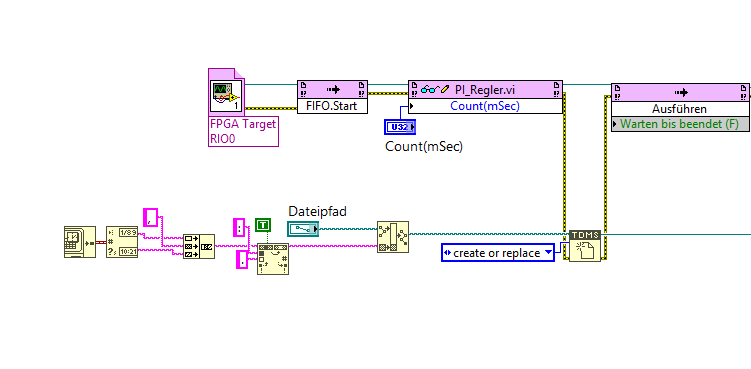

RE: Zeitstempel in Dateipfad
dank eurer Beitrage wäre das nun geklärt.
Allerdings scheint wohl noch ein Fehler bei der Verknüpfung von Pfad und String aufzutreten.
Beim neuen Pfad wird ein "/" zwischen den zwei Komponenten eingefügt. Das soll, wenn ich das richtig verstanden habe, aber nicht so sein.
Den Pfad in seiner jetzigen Form habe ich mir anzeigen lassen(siehe Anhang).
1) Doppelpunkt im Filenamen ist auch ein absolute NoGo!!! Unter Windows ist das das Trennzeichen nach dem Laufwerksbuchstaben.
2) Ich nehme mal an, du willst am Ende das Folgende erreichen:
Hallo Jens,
das sieht wirklich sehr vielversprechend aus.
Allerdings erhalte ich den Fehler, das am ersten "Build Path" ein Anschluss fehlt. Welchen String-Wert muss ich daran anschließen?
Gruß Alper
28.11.2018, 12:33
Das erste ist ein Strip Path, kein Build Path. Ich will schließlich das Verzeichnis ohne Dateiname haben.
Außerdem sollte in Format-String vor dem letzten %s noch ein Punkt reinkommen, damit du etwas in der Art "Dateiname_Zeitstempel.tdms" bekommst.
