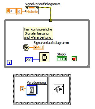

' schrieb:gerade gemachte, nützliche Entdeckung:
Wenn man zwei Anschlüsse vertauschen will kann man STRG gedrückt halten, mit der Maus über einen der Anschlüsse gehen und klicken (nur wenn exakt 2 Anschlussmöglichkeiten da sind)! Man spart sich also das manuelle umlegen der Anschlüsse!
Sehr gut, wußte ich noch nicht. Aber wenn ich auch im wirklichen Leben ein Chaot bin, bei LabVIEW nehme ichs genau und vermeide möglichst Kreuzungen: Hier würde ich nicht vertauschen, sondern ">" durch "<" ersetzen. Oder so wie unten machen.
Im Posting oben muß es natürlich sec statt min heißen!
Anmerkung: Auch wenn ich diese Löung als Alternative zu einer Lösung mit mehreren unabhängigen Schleifen vorgeschlagen habe, so will ich damit nicht behaupten, daß das unbedingt der beste Vorschlag war. Der Vorteil meines Vorschlages ist nicht absolut, sondern besteht nur darin, daß er für Dich mundgerecht aufbereitet ist.
Dieses VI löst z.B. nach 3 sec genau so eine einmalige Aktion aus, während die Datenerfassung läuft:

' schrieb:Und wenn die Operation es zulässt. Also z.B. bei = und AND, nicht aber bei -.
Ich hab's nochmals ausprobiert. Jetzt geht's doch bei allen.
Ich schwöre aber immernoch, dass es bei irgendeinem Element nicht geklappt hat - ich find's nur nicht mehr.

' schrieb:Sehr gut, wußte ich noch nicht. Aber wenn ich auch im wirklichen Leben ein Chaot bin, bei LabVIEW nehme ichs genau und vermeide möglichst Kreuzungen: Hier würde ich nicht vertauschen, sondern ">" durch "<" ersetzen. Oder so wie unten machen.
Naja es zwingt dich ja nun keiner, diese Funktion zu belassen,.. und klar bei '<' und '>' kann man natürlich auch einfach nen anderen Operator nehmen. Aber es gibt ja auch fälle wo das nicht so einfach geht. Wenn ich so an '-' denke.
So, und nu werd ich mir mal die neuen VIs ansehen und dran lernen.
