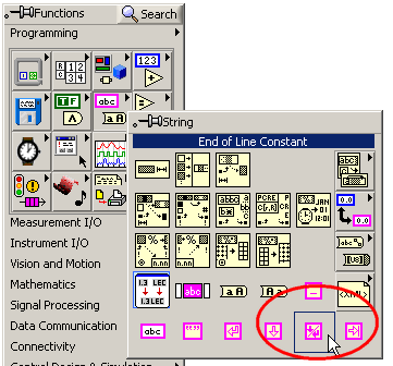

03.07.2008, 20:40
Zu exceldatei hinzufügen
Hier findest du die String-Konstanten für Zeilenvorschub und Tabulator:
MfG, Jens
