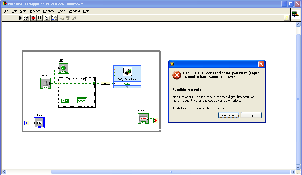

mein einer digitaler Eingang, ein normales ON/OFF, True/False-Signal, flankt manchmal zu schnell, so dass LabView mit mir meckert und die DAQ-Dose quittiert werden möchte. Gibt es eine möglichkeit dies zu verhindern, oder ein Eingangssignal eine gewisse zeit zu Halten?

Hallo GerdW, vielen Dank für Deine schnelle Antwort und Deiner Anteilnahme.
Ich habe mal ein Beispiel vi85 erstellt (im Anhang). Hier simuliere ich den Fehler mit einem digitalen Ausgangssignal, es ist der selbe Fehler wie bei einem digitalen Eingangssignal welches zu schnell schaltet.
Mit DAQ-Dose meinte ich die USB-Box und das damit verbundene VI "DAQ-Assistent".
Mit Quittieren meine ich, die wahl zwischen Continue oder Stop der Error-Meldung.
Wenn man in meinem BeispielVI den Startknopf betätigt, wird dieser sofort wieder auf FALSE gesetzt, allerdings meckert das DAQ-Assistenten VI mit einem Error (siehe PNG-Bild im Anhang). Gibt es da einen Trick dies zu verhindern? Ich würde bei mir im Programm nämlich gerne solche Schalter, die sich automatisch rückstellen, verwenden, ebenso auch schnell schaltende Eingänge berücksichtigen können, falls ein solcher mal ungeplant auftreten sollte.

Hallo deicebear,
an einer genauen Fragestellung musst du aber noch arbeiten...
"Gibt es da einen Trick dies zu verhindern?"
Ja.
Ich unterstelle mal, das mit USB-Box eine USB-6008 o.ä. gemeint ist. Die sind recht langsam - und können garantiert nicht so schnell wie deine Whileschleife (ohne Wait-Statement!) laufen. Hast du schon mal daran gedacht, der Fehlermeldung zu folgen und in deiner Schleife ein Wait einzubauen? Wenn du nur alle 10ms einen Wert rausgibst, wird die USB-Box nämlich recht happy darüber sein und kooperativ mitarbeitenSmile

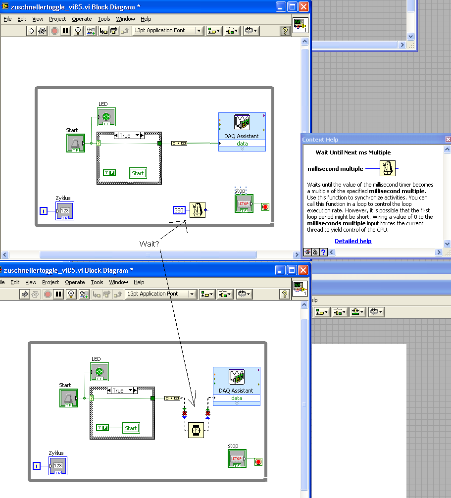

Also ich benutze, für das Signal in meinem Beispiel VI, ein USB-6525 mit 8 Ein- und 8 Ausgängen, hätte aber auch noch eine PCI-6220 im Rechner bereits installiert.
Nach einem Wait habe ich auch schon gesucht, habe aber nur ein Halteglied gefunden, welches in der Basisversion nicht verfügbar ist. Dachte mir, ich kann so zumindest die Eingänge glätten, aber wenn es eh an der Schnittstelle liegt, ist es ja rein theoretisch von der Programmseite aus, per Halteglied, ohne beeinflussung.
Wo finde ich denn ein Wait, ich habe jetzt mal diese Clockuhr "Wait Until Next" benutzt und selbst bei 350ms kommt der Fehler noch ab und an (siehe PNG im Anhang) und könnte mir vielleicht wer zeigen wie man das "Wait" verwendet? Habe es auch im PNG mit drin.
