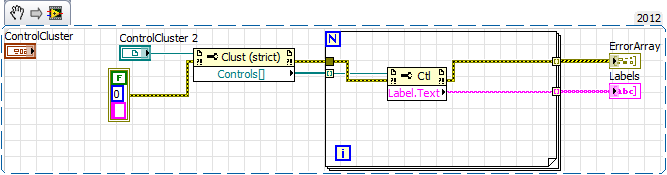

Ich bin mal wieder an meine Grenzen gestossen. Vielleicht hab ich auch wieder nur ein Verständnisproblem und so wie ich mir das vorstelle funktioniert das garnicht.... Blush
Ich brauche die Textlabels aus meinem Klassenobjekt. Sagen wir mal es heisst Waldemar.ctl in der Klasse Waldemar.lvclass.
Normalerweise wenns nur ein einfaches Cluster wäre würde ich das so machen.
Aber in Klassenobjekten scheitere ich kläglich, da ich einfach nicht an die Referenzen der einzelnen Controls im Waldemar.ctl rankomm. Gibt es da ne Möglichkeit?
Im Moment hab ich mir da mit typedefs von Controls geholfen. Ich definiere ein typedef, schiebe das in Waldemar.ctl. Und wenn ich die Labels brauche schiebe ich mir noch ein zusätzliches Control von dem typedef in das VI hin. Leider find ich diesen Würgaround nicht schön. Das muss doch eleganter gehen.
Würd mich über jegliche Hilfe freuen und ihr wisst bestimmt wies richtig geht! Vielen Dank im Voraus!

Die Daten sollen privat sein und innerhalb der Klasse bleiben. Das ist richtig. Ich möchte die Labels auch nicht innerhalb, noch von ausserhalb überschreiben.
Ich möchte nur innerhalb der Klasse die Labels der Controls in Waldemar.ctl als Liste von Strings auslesen.
Ich würd ja auch eine Methode in der Klasse Waldemar.lvclass schreiben, aber ich kann ja keinen Accessor auf Labels oder dergleichen machen.
Ich kann mit einem Accessor immer nur auf den Wert zugreifen, oder hab ich da was falsch verstanden?
VG Carsten

Ok so ähnlich mache ich es ja auch und zwar mit meinen "typedefs".
Meine Idee dahinter ist, nicht in Waldemar.ctl Anzahl X Labelnamen zu ändern, und dann auch noch X-mal in der Stringarray Konstante in meiner Methode.
Ich möchte einen zentralen Punkt haben, wo ich die Labelnamen bündele und auch im Bedarfsfall ändern kann, ohne an 2 oder 3 Stellen das Ganze zu machen. Der Kunde ist König... Wink
Und der Kunde ändert gerne, sag ich euch...Blink
Die Labelnamen nutze ich auch als Begleittext in der Ausgabe, um zu erklären welches Bit gerade wie steht. Beispiel: "GPIO_1 = 1". Dann heisst das Control auch "GPIO_1".
Meine Lösung sieht wie folgt aus:
Ich definiere mir ein Control als "typedef", beispielsweise ein Cluster mit mehreren Booleans und Numerics.
Dann setze ich dieses definierte Control in Waldemar.ctl ein.
Dasselbe definierte Control nutze ich auch in der Methode zum Auslesen der ganzen Labeltexte, das ist halt ein extra Control was ich spendieren muss.
Waldemar.ctl als auch die Methode zum Auslesen der Labels enthalten dasselbe definierte Control und sind somit verknüpft. Im Falle von Änderungen
brauche ich nur das definierte Control anpassen und beides wird angepasst.
Ich dachte ich könnte mir das Extra Control in der Methode sparen, indem ich auf das Control in Waldemar.ctl zugreifen kann....
Ich hoffe ich konnte es einigermassen erklären, warum ich das mache.... Blush
