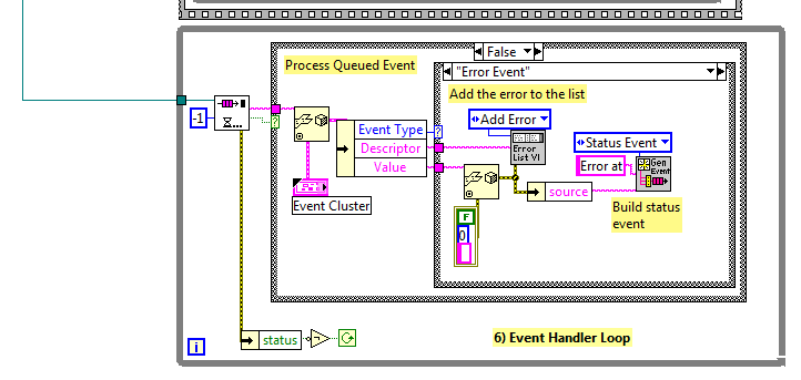

Eine andere Möglichkeit, die verschiedensten Datentypen zu übertragen, ist deren Serialisierung/Deserialisierung zu/aus einem String. Ich habe noch ein altes Labview-Buch aus Zeiten von LV6/LV7, da ist die QSM bereits mit Beispielen vertreten, es gab aber noch nicht den Datentyp Variant. Deshalb wurde es ausschließich so gemacht. Beispiel (Zu sehen ist hier nur die Deserialisierung):

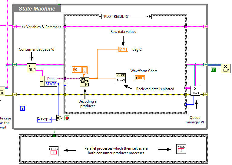

Gerd hat aber Recht, wenn er das gar nicht erwähnt. Der Datentyp Variant ist gewissermassen die modernere Variante dieser Prozedur, ich würde es jetzt auch nur noch so machen. Neuere Lehrbeispiele sehen dementsprechend eher so aus:
