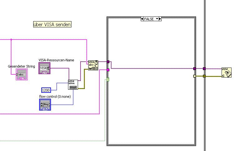

Zitat:Du meinst jetz einfach den von mir rot einerahmten Teil hinter meine schon bestehende Ereignisstruktur anordnen
Ja und Nein.
Aus dem Element VISA-Write, das den ersten String bereits sendet, kommt oben rechts die VISA-Referenz wieder heraus. Aktuell geht dieser Draht ja auf die While-Schleife an einen Tunnel. In dieses kleine Stück Draht muss das, was du eingerahmt hast, eingefügt werden. Alles andere bleibt bestehen!
Zitat:und meine VISA-Funktion aus meinem Programm am rechten Rand in diese Sequenz dort einfügen.
Deine Sachen lässt du genau so, wie sie sind. Du tust nur einfügen in das ganz kurze Stück Draht.

Ich habe das einmal versucht, nur hat halt wieder einmal nicht funktioniert, ich bin echt scheisse in LabVIEW, selbst wenn mir jemand hilft :[
Kannst du vielleicht erkennen, welchen Fehler ich gemacht habe?
Bei der Case Struktur habe ich unter False einfach 2 Konstanten an den Tunnels erstellt und die nicht verändert. Ist das wohl ok?

' schrieb:Kannst du vielleicht erkennen, welchen Fehler ich gemacht habe?
Auf Anhieb kann ich keinen Fehler feststellen. Es ist also erstmal alles ok.
Zitat:Bei der Case Struktur habe ich unter False einfach 2 Konstanten an den Tunnels erstellt und die nicht verändert. Ist das wohl ok?
Nein, das ist nicht ok. Das ist aber nicht ursächlich für den Fehler verantwortlich. Mach die Konstanten weg und ziehe einen Draht von den Tunneln, die in die Case Struktur reingehen zu den Tunneln, die wieder rausgehen.
Dann stellt du die Wartezeit auf 2 Sekunden und prüfst erneut. Außerdem machst du ein Anzeigeelement für den zweiten String ähnlich dem bereits bestehendem "Gesendeter String".
Danach beschäftigst du dich mal mit dem Debugger von LV. Sonde setzen und so. Kuck, ob in "Gesendeter zweite String" was drinnen steht und mach eine Sonde auf den Dateneingang des zweiten WISA-Wr.

Das mit der Case-Struktur.
Ich kann den oberen Tunnel ein-ausgangsseitig verbinden.
Mit dem unteren kenn ich mich jetz nur nicht aus, also mit diesem Fehler-Aus-Eingang

' schrieb:Mit dem unteren kenn ich mich jetz nur nicht aus, also mit diesem Fehler-Aus-Eingang
Da machst du folgendes. Wähle im Kontextmenü (Rechtsklick im leeren Viereck) des offenen Tunnels die Einstallung "Standard verwenden, wenn nicht verbunden".
Das mit dem "Standard verwenden ..." macht man immer, wenn der Wert des Tunnel im Prinzip egal ist. Guckst du die Event-Struktur. Da ist z.B. der Boolsche Ausgang für "While-Schleife beenden" auch so eingestellt. Vergleiche das Aussehen der Tunnel-Vierecke.

LabVIEW liefert bei mir 2 Mal pro SendeButton-Drücken die Fehlermeldung "Fehler -1073807346 ist bei VISA: Schreiben in Remote Function Generator.vi aufgetreten. Mögliche Ursachen:
VISA: (Hex 0xBFFF000E) Die gegebene Session oder Objektreferenz ist ungültig." Nach dieser Meldung blinkt jeweils ein VISA-Write.

' schrieb:LabVIEW liefert bei mir 2 Mal pro SendeButton-Drücken die Fehlermeldung "Fehler -1073807346 ist bei VISA: Schreiben in Remote Function Generator.vi aufgetreten. Mögliche Ursachen:
Zweimal?
Zwischenfrage: Mit zwei Sekunden Verzögerung zwischen den Fehlermeldungen?
Zweimal würde bedeuten, dass auch der erste VISA-Wr nicht funktioniert. Das kann aber ansich nicht sein - wenn die Sache vorher funktioniert hat. Hat sie?
Außerdem solltest du noch eine weitere Verbesserung anbringen. Positioniere das Element "Visa konfigurieren" (also das weiße Teil) links außerhalb der While-Schleife und gib die VISA-Referenz (Ausgang oben rechts) über einen Tunnel in die While-Schleife und mach den Draht wieder auf das erste VISA-Write.

Das Element mit VISA hab ich mal raus positioniert und das läuft sehr gut. Ich glaube, diese Funktion mit den Einstellungen usw. die positionier ich auch glei einmal in ein eigenes Sub-VI
UND ...
Ich glaube es läuft, bin mir zwar noch nicht ganz sicher, aber ich habe KEINE Fehlermeldungen mehr und die Strings werden in meinem Frontpanel angezeigt.
Diese Funktion bau ich auch noch in ein weiteres Sub-VI, damit mein ganzes Programm einfach ein wenig übersichtlicher wird, obwohl es durch eure Hilfe echt schon weit, weit besser ist als vorher.
Dankeschön! Falls ich noch eine weitere Hilfe brauch, dann meld ich mich wieder.

' schrieb:Das Element mit VISA hab ich mal raus positioniert und das läuft sehr gut.
Weil:
Beim wiederholten Aufrufen der Konfiguration wurde festgestellt, dass die Schnittstelle bereits durch eine andere Referenz belegt ist. Es wurde also bei wiederholten Operationen nichts gemacht - auch keine Referenz erstellt. Mit der Folge der angegebenen Fehler.
Zitat:bin mir zwar noch nicht ganz sicher
Diese Einstellung an sich ist nicht schlecht: Von einem funktionierenden Programm(teil) kann man nicht definitiv sagen, dass es richtig programmiert ist. Das Gegenteil dagegen geht: Funktioniert es nicht, weis man, dass was falsch ist.
