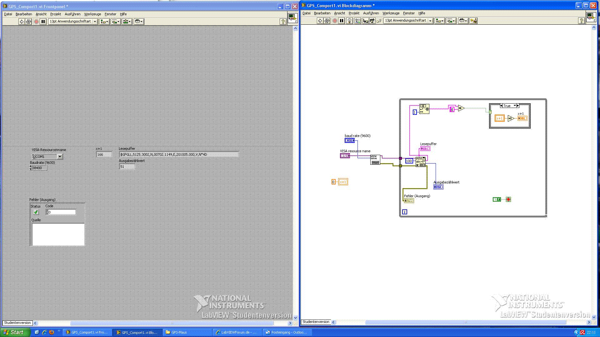

Hallo Leute,
ich hab n kleines Problem. Über meinen Comport empfange ich über meine GPS-Maus laufend GPS-Daten als Strings. Sieht dann so aus wie im Bild. Die Strings möchte ich nun als Tabelle darstellen.
In etwa so:
$GPGLL,5125.3002,N,00702.1149,E,203346.750,V,N*49
$GPGLL,5125.3002,N,00702.1149,E,203447.750,V,N*4F
$GPGLL,5125.3002,N,00702.1149,E,203522.000,V,N*4F
usw. usw.
Bekomme ich irgendwie nicht hin.
Muss ich die Strings in Arrays umwandeln? Aber wie kann ich dann die Ascii-Darstellung beibehalten?
Danke im Vorraus,
Toto
2009 .vi  GPS_Comport1.vi (Größe: 13,51 KB / Downloads: 226)

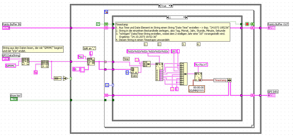

RE: String als Tabelle ausgeben
ich hab das wie folgt gelöst:
1. den String in die einzelnen Zeilen zerlegen
2. die Zeilen wiederum an den Kommas trennen und jedes Datum einzeln parsen - je nachdem worum es sich handelt

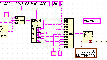

02.07.2011, 08:08 (Dieser Beitrag wurde zuletzt bearbeitet: 03.07.2011 08:56 von Lucki.)
Hast Dirs ja selbst beantwortet. Wie soll man da auch antworten, wenn Du zwar schreibst, wie die "Tabelle" aussehen sollt, aber nichts über das Format des Originalstring verräts?
Obwohl - das hier
ist gar kein Tabelle, sondern allenfalls ein "Tabellen-String"
Die Datums-Konvertierung
ist etwas umständlich geraten. So ist es einfacher:

03.07.2011, 11:10 (Dieser Beitrag wurde zuletzt bearbeitet: 03.07.2011 14:33 von Lucki.)
Habe mal zum Sonntag - statt Kreuzworträtsel - den GPS-String ausgewertet. Hier das Ergebnis:
Was jetzt noch unbedingt zu tun ist: Die ermittelten Koordinaten in Google-StreetView eingeben und eine Panoramansicht von Totos Umgebung machen. Wer übernimmt das freiwillig? Big Grin
2009 .vi  GPS.vi (Größe: 11,84 KB / Downloads: 259)
