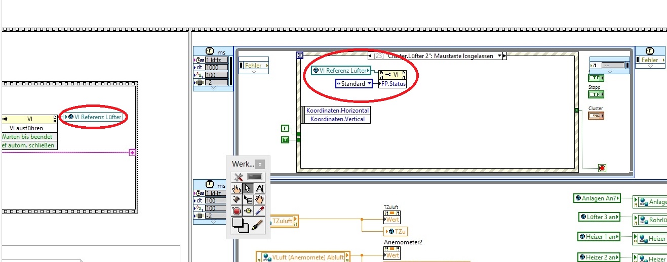

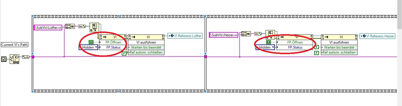

Der Titel sagt es schon, ich rufe aus meinem HauptVI über Referenz öffnen nacheinander 2 Unterprogramme auf (Lüfterregelung und Heizerregelung).
In der Sequenz werden nacheinander die VIs aufgerufen, gestartet und ihr Status in "Hidden" bzw. "nicht sichtbar" gesetzt. Klicke ich zur Laufzeit im HauptVI
auf eine Schaltfläche, so wird in der Ereignisstruktur der SubVI Status auf Standart gesetzt und dadurch im Vordergrund aufgerufen.
Das Klappt für die "Lüfter"-Steuerung sehr gut. (Schaltfläche geklickt, VI erscheint ausgeführt)
Wenn ich die Schaltfläche für das 2. aufgerufene VI anklicke "Heizer.VI erscheint das Frontpanel, leider jedoch unausgeführt. Versuch ich es über das "Ausführen" ICON
von Labview zu starten, so bricht es wieder ab... Woran könnte das liegen?

erstmal vorneweg: es gibt nicht ohne Grund spezielle Pfad-Befehle, da muss man nicht mit dubiosen fehlerträchtigen String-Operationen rumwerkeln…
Zitat:Standart
Wenigstens Abschreiben sollte funktionieren, oder willst du hier irgendwelche Kunst verkaufen? Big Grin
Zitat:Wenn ich die Schaltfläche für das 2. aufgerufene VI anklicke "Heizer.VI erscheint das Frontpanel, leider jedoch unausgeführt. Versuch ich es über das "Ausführen" ICON von Labview zu starten, so bricht es wieder ab... Woran könnte das liegen?
Wenn irgendwas nicht funktioniert, sollte es Fehlermeldungen geben. Hast du da was für uns?
Sind die Referenzen gültig?

Bei ansetzen eines Fehlerknotens hinter dem Methodenknoten "VI ausführen"
wird kein Fehler angezeigt. Die Referenzen werden für jedes SubVI ja in einer Globalen Variable
eingefügt. Kann da irgendwas durcheinander geraten Das Labview nicht mehrere Referenzen (auch wenn unter anderem Namen)
speichern kann?

das Problem ist hier die unnötige Verwendung von TimedWhileLoops!
Dummerweise hast du die subVIs durch Kopieren erzeugt. Damit hat die Kopie bei der TWL den exakt gleichen Namensbezeichner für die TWL übernommen - und LabVIEW kann nun einmal keine zwei TWL mit exakt dem gleichen Namen laufen lassen…
- Verzichte bei dieser Anwendung auf TWL, sie bringen keinen Vorteil und nur unnötigen Overhead.
- Eine Event-Struktur in einer TWL ist schlichtweg Blödsinn!
- Versuche die globalen Variablen zu reduzieren, das läuft früher oder später auf RaceConditions hinaus!
- (Stacked)Sequenzen erhöhen nicht die Lesbarkeit eines VIs!
- Warum bindest du die VIs nicht wirklich als subVI ein, sondern rufst sie per VIServer auf? Was soll hier der Vorteil sein?
