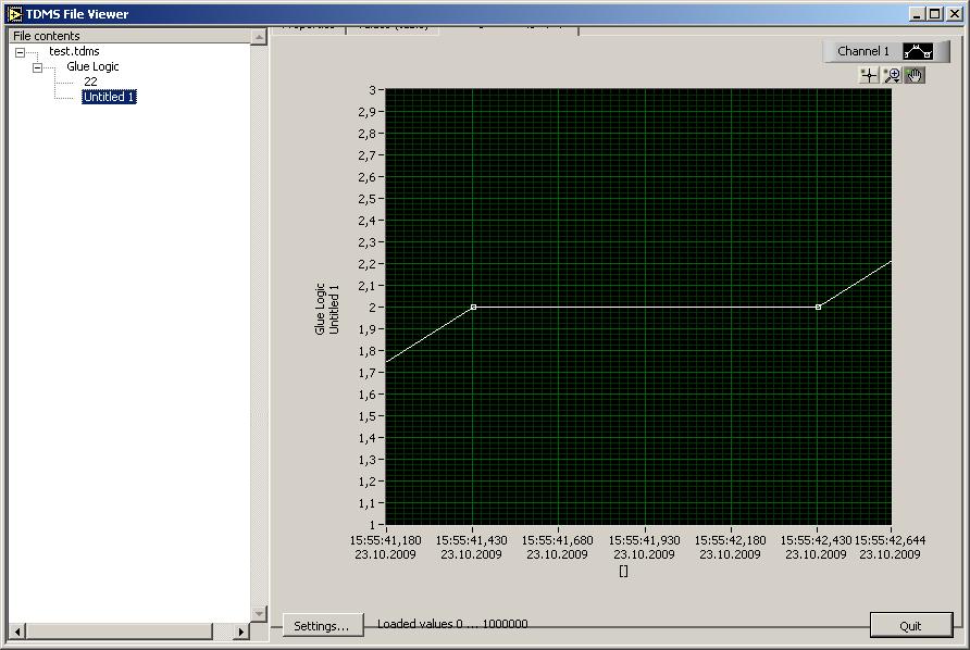

Hallo liebe Community,
da ich neu hier bin seit nicht zu strengWink
Also... Ich habe folgendes Problem. Ich beziehe in einer Timed Loop Daten von einem Power Supply. In der zyklischen Messung, wird genau 1 Wert gelesen. Diesen einen Wert möchte ich gerne in einem TDMS file ablegen.
In meinem Bsp. läuft die Messung für 10sec. und alle 100ms. Der Wert wird sofort in das TDMS file geschrieben und zuvor in ein Signal konvertiert. Ich habe einerseits das Xpress Vi aber auch die "zu Fuß" variante getestet.
Meine "Armbanduhr" sagt: "Das Programm läuft 10sec". Mein TDMS File sagt: "Das Programm lief 100sec". Der Abstand der Messpunte ist übrigends unabhängig vom dt der Timed Loop... Also immer 1sec.
Need Help !!!!Sad
Das Bsp ist in wie im Titel mit LV8.2 Windoof bearbeitet...
Gruß Nacho

T0 ist die Startzeit deines Signals, du musst daher immer den gleichen Wert übergeben und ein dt angeben. Viel Spaß.

Besten Dank Schrotti,
dann allerdings noch ein Anliegen. Dies ist in meinem Programm nur einer von mehreren Schleifen. Die im Beispiel spiegelt die Loop mit der geringsten Priorität wieder.
Eine andere Loop reagiert auf Events. D.h. die zyklische Messung verzögert sich sofern ein Event auftritt.
Ich stell mir das dann wie folgt vor... Wieder LV8.2 versteht sich...

Sorry ganz vergessen. Beim letzten Bsp. tritt wieder das "alte" Problem auf...
