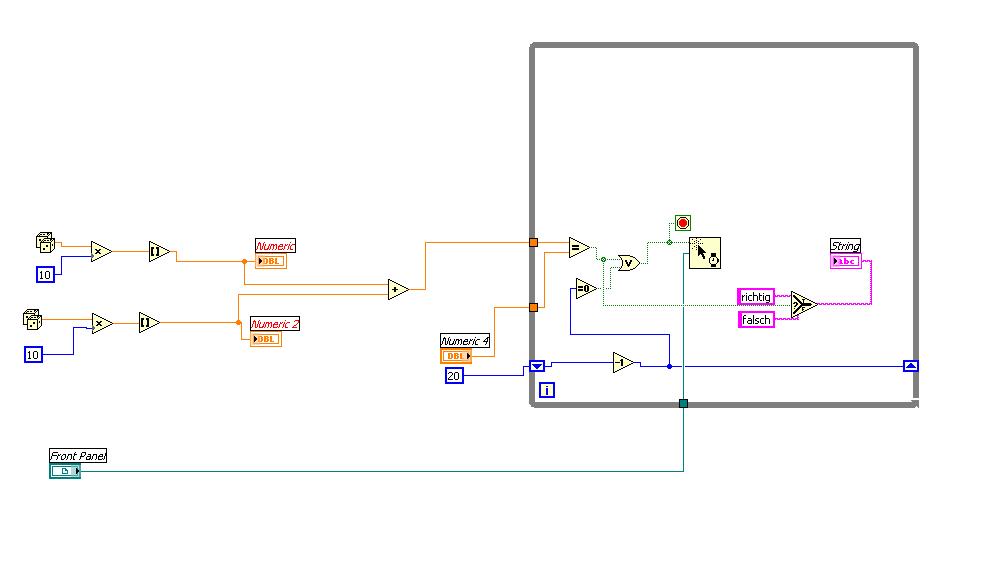

Hi, ich dachte dieses V in dem runden Dreieck ist doch eine Nicht-ODER Funktion.
22.05.2013, 14:33 (Dieser Beitrag wurde zuletzt bearbeitet: 22.05.2013 14:34 von GerdW.)
Beiträge: 17.534
RE: additionstrainer- Ergebnis mit eingegebenen Wert (user) verglichen werden
Hallo junkie,
finde den einen Unterschied im Bild:
(Der Text interessiert hier nicht...)
Ich behaupte immer noch: In meinem Snippet habe ich kein NOR verwendet...

Hallo GerdW; hab das NOR jetzt zu einem OR umgetauscht, sorry deswegen. Hab aber immernoch das problem dass die Korrekur nicht automatisch erscheint. Ich häng mal mein vi AN; meiner Meinung nach ist es derselbe wie deiner.
Hallo junkie,
Zitat:meiner Meinung nach ist es derselbe wie deiner.
Also meiner Meinung nach ist es nicht dasselbe. Kleiner, aber feiner Unterschied: die Lage von Numeric4!
THINK DATAFLOW! Wann wird Numeric4 gelesen und wann wird der gelesene Wert ausgewertet?
Tipp: Die Frontpanel-Referenz kann gelöscht werden, die ist nur durch das Snippet selbst erschienen...
Irgendwas scheint mit deinen Augen nicht zu stimmen. Erst das OR vs. NOR, jetzt das hier... Big Grin
Tipp2: Mache dich mit grundlegendem Debugging vertraut, z.B. mit dem Highlight-Tool!

Ach mist, muss wohl etwas konzentrierter arbeiten, wenn ich mich da gut reinfuchsen will. Ich wollte jetzt erstmal mich weiter mit arrays vertraut machen, dann mit event-strukturen und dann schau ich erstmal weiter, wenn ich ehrlich bin weiß ich garnicht was debugging ist, also ein schritt nach dem anderen. Aber vielen Dank!
