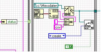

aktuelle Datum im Datei-Namen
das gleicht hab ich auch schonmal gemacht. Es ist eigendlich simpel Big Grin
Du hast das mit dem Datum ja schon hinbekommen, sehr gut. Jetzt musst Du nur noch eine Abfrage erzeugen, welche schaut, ob die Datei schon existiert.
Schau Dir aml meine Screenshots an und schau ob Du das verstehst.

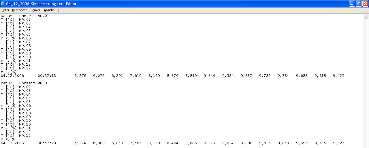

Ich hoffe ich kann nochmals um deine Hilfe bitten da ich heute verzweifelt versucht habe eine Spaltenbeschriftung einzubauen.
So wollte ich es haben:
und das kommt bei mir dabei raus:
Ich bekomme es einfach nicht hin.
Hast du vieleicht eine Idee was bei mir falsch ist?
Ich habe dir mal mein aktuelle Vi angehängt.
Sonstige .vi  txt_speichern_4.vi (Größe: 118,43 KB / Downloads: 318)

Hallo Gregor,
die Überschrift war nicht in einer Zeile, da du Zeilenvorschübe in deinen Konstanten hattest. Ich habe Sie einmal rausgenommen.
Außerdem habe ich noch eine kleine Änderung eingebaut. Nun wird die Überschrift nur einmal in die Datei geschrieben.
Sonstige .vi  txt_speichern_5.vi (Größe: 124,67 KB / Downloads: 334)
