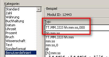

Ich habe ein kleines VI geschrieben, der die Daten zum einen im Frontpanel in einer Tabelle anzeigt und zum anderen gleichzeitig die Daten in eine CSV-Datei überträgt.
Nur ich musste feststellen, dass das Format des Datums und der Uhrzeit in der CSV-Datei nicht nachvollziehbar ist.
Konnte bislang den kleinen Bug nicht entdecken. Und von Hand den Format manuell umändern wäre sehr unpraktisch
Vielen Dank für die möglichen HinweiseSmile

Hallo Honey,
in der Datei steht exakt das gleiche, was du auch im Frontpanel siehst. Was willst du mehr?
Könnte es sein, das Excel sich weigert, Timestamps mit ms-Angabe ordentlich zu laden? Das Excel Timestamps nur ohne ms-Angabe automatisch erkennt und umrechnet? Das dies ein Excel- und kein LabVIEW-Problem ist?

Format Datum und Uhrzeit in einer CSV-Datei [LabVIEW 209]
Hi Honey,
nach meiner Erfahrung hat Excel einfach Probleme, Timestamps mit ms-Angabe korrekt zu erkennen.
Ganz unabhängig von der Version.
Quick&Dirty-Lösung:
Die ms-Angabe als extra Spalte speichern und in Excel verrechnen...
Aha, langsam kommen wir dem Problem näher. Wir reden also nicht davon, dass das Format in der csv-Datei (das ist übrigens eine ASCII-Datei, die du auch mit einem Text-Editor öffnen kannst - vgl. mein Screenshot) unvorhersehbar ist, sondern dass du beim Import dieser Datei in Excel Probleme hast.
Und was Excel beim Import einer solchen ASCII-Datei "automatisch" im Hintergrund macht, ist eigentlich nicht mehr das Problem von LabVIEW. Hellsehen kann LabVIEW auch nicht.
Nachträglich das Format der ersten Spalte in Excel umdefinieren:
