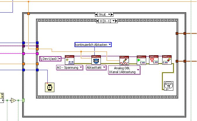

dank der Ansatzhilfen habe ich jetzt ein bisschen gebastelt in dem Programm, stoße jetzt aber auf Fehler, die mir absolut nichts sagen und ich finde auch nicht recht was, wie ich diese beheben kann.
(1)
Und zwar erhalte ich jetzt in dem einen Programm-Teil den Fehler -200561 (im DAQmx Write)
Attempted witing analog data that is too large or too small.
Data: NaN
Specified range minimum: -10
Specified range maximum: +10
(2)
Außerdem habe ich an anderer Stelle den Fehler -200609 (im DAQ Write)
Generation cannot be started because the selected buffer size is too small.
Increase the buffer size.
Selected buffer size: 1
minimum required buffer size: 2
Zu (1) habe ich bisher nichts wirklich gefunden, was mich weiterbringt. Man solle die Data Range anders einstellen, aber aus den Beispielen, die ich gefunden habe, wird mir nicht ersichtlich, was ich falsch gemacht habe, bzw. wo ich solch eine Größe einstellen kann.
Zu (2) habe ich Beispiele gefunden, allerdings bleibt die Fehlermeldung die gleiche, ob ich nun das "configure output buffer.vi" oder "...input..." einsetze.
Aber immerhin die ersten Teile des Programms laufen. *ein Lichtblick?*
Wäre über Hilfe sehr dankbar, und wenn es wieder nur gezielte Beispiele/Links sind.
Vielen Dank.
Ph34r
22.01.2008, 22:59
ansprechen externer Geräte
Leider zeigt mir meine Kristallkugel nicht, was du programmiert hast. Muss wohl kaputt sein ...
Lösung: Screenshots oder VI's hochladen...
MfG, Jens
23.01.2008, 09:23
Phoenix Offline
Beiträge: 5
Registriert seit: Dec 2007
7
34119
Sorry, hier nachgeliefert. (Und die Kristallkugel muss dann wohl in die Werkstatt....) Hoffe der Ausschnitt reicht.
Danke trotzdem
10.03.2010, 08:59
VKachen Offline
Beiträge: 11
Registriert seit: Mar 2010
60433
Hallo, der Thread ist ja auch schon etwas älter, aber ich habe auch ein problem mit dem Fehler 200609. Hat sich das eigentlich geklärt, wie der zu lösen ist?
Ich habe probiert, die Puffergröße zu konfigurieren, allerdigs ohne Erfolg. Dann habe ich versucht, meinem DAQ-Assistenten als Eingang Waveform oder Array zu geben, das hat er auch nicht gemocht. Nur als ich den DAQ-Assistenten von kontinuierlich auf "1 N (on demand)" umgestellt habe, war der fehler zwar weg, aber auch kein Signal erkennbar.
Ich habe bisher nirgendwo im Netz wirklich hilfreiche Antworten zu dem Fehler finden können, deshalb hatte ich gehofft dieser Thread hätte die Lösung für das Problem gebracht. Wäre nett, wenn ir da noch jemand helfen könnte!
