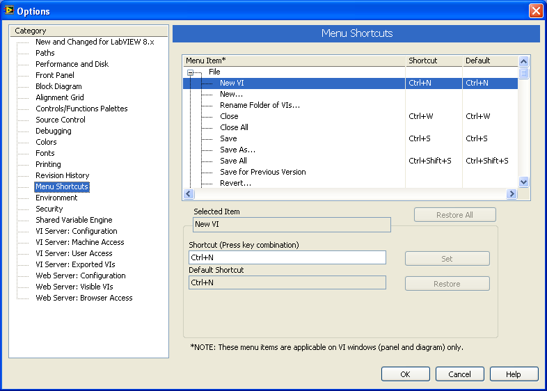

kann ich irgendwo einstellen, dass die Kontextmenues. Paletten usw. ohne Verzögerung angezeigt werden? (zum Beispiel bei Klick auf ein Element->Kontextmenue, Subkontextmenue ... das dauert mir einfach viel zu lange bis da ma was passiert. Bzw. wartet das Ding teilweise auf ne Mausbewegung von mir...
kann ich einzelne Befehle aus dem Kontextmenue rausziehen und als Shortkey ablegen?

Das ist eher eine Frage Deines PCs. Bei "schwächeren" Rechnern dauert es halt eine gewisse Zeit, bis man z.B. die Properties eines Elements... aufmacht.
Was hast Du denn für eine CPU? Und wieviel Arbeitsspeicher hast Du?

Vielleicht hilft das hier weiter.

Die klappen absichtlich etwas verzögert auf, weil sie sonst ständig auf und zu gehen würden, wenn man z.B. quer über die Palette "rauscht"...und das passiert öfters als du vielleicht denkst...z.B. wenn man ne Funktion sucht.

Du kannst ja ein VI erstellen wo du alle Elemente aus allen Paletten ablegst. Brauchst du nur noch mit der Maus Drag & Droppen... Wink
Mir persönlich haben die Menüs in 10 Jahre LabVIEW noch nie genervt, außer vielleicht bei 8.5, wo standardmäßig nur die Express Funktionen sichtbar sind.

Menschen arbeiten nunmal unterschiedlich. Und übrigens mache ich es so ähnlich: Deaktivierungsstruktur anlegen, und dort zieh ich erstma alles rein was ich in dem vi zu verbauen gedenke. Auf diese Weise spar ich mir dann auch das doofe Bildchengesuche mitten im Denken.
