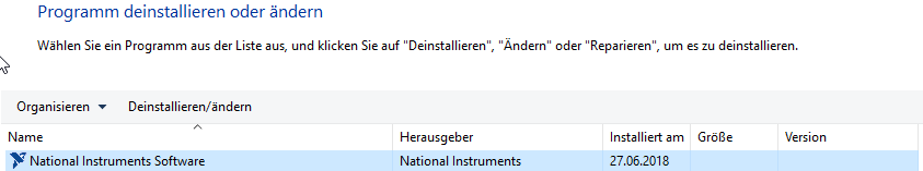

Unter "Programme deinstallieren oder ändern" den Punkt:
National Instruments Software
aufrufen.
