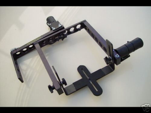

capj Offline
Beiträge: 25
Registriert seit: Apr 2007
8.00
97447
billige Motorsteuerung suche? Welche Motoren benutz ich? Inkrementalgeber einlesen über was?
Hallo
Also das ding nennt sich Remote Head, ist qwasi eine Steuerung für einen Kameraschwenkkopf. Bau ich just for Fun für mich selbst.
Also an den Bildern im Anhang sollte man sehen wie es Funktionieren sollte. Die Z Achse ist qwasi dieser Arm an dem Das Gerät hängt. Die Bilder sind nicht von mir.
Leider weiss ich noch nicht wie stark die Motoren sein müssen das muss ich noch rausfinden.
Aber ich würde gern schon mal wissen welche ich nehmen muss. Schritt, DC, Servo und mit was für einer Software und Schnittstelle ich es am besten betreibe.
Sollte nicht über 12 Volt sein
Chris

12.04.2007, 14:32 (Dieser Beitrag wurde zuletzt bearbeitet: 12.04.2007 14:38 von Lucki.)
Habe kürzlich in Dresden eine NI-Veranstaltung über Motorcontrol besucht. Sie wurde gemeinsam von NI und MAXON ausgerichtet. Maxon hat viele hundert Motore im Angebot, und Du kannst eine Software zur Auswahl des richtigen Motors dowloaden. Damit würde ich es erst mal versuchen. Maxon arbeitet mit NI zusammen und hat natürlich auch LabVIEW-Treiber für alle Motorsteuerungen. Das Ad-On von LabVIEW "Motion-Control" brauchst Du nicht.
Bei Schrittmotoren kenne ich die Firma Isel mit LabVIEW-Treibern. Die LV-Treiber für deren Schrittmotor- Steuerungen hätte ich da.
Bei diesen kleinen Leistungen dürfte als Motorsteuerung eine PC-Einsteckkarte für 3 Kanäle für ausreichen, aber da kenne ich mich nicht gut aus.

Hallo Capj,
ich bin kein Elektroniker dafür Kranoperator und kenne dein Anliegen. Es gibt da eine Menge Faktoren die berücksichtigt werden müssen. Um einen Hothead zu bauen brauchst du ein drehzahlgesteuertes System mit Servomotoren und einer ausgeklügelten regelelektronik die den Motor gleichmässig abbremst und anfahren lässt am besten ist wenn man den sog. Ramp selbst per Poti einstellen kann. Ich habe selbst ein Kameradolly system entwickelt welches bis 15kmh schnell auf Standarsdschienen fährt und in 3 Achsen schwenkbar ist. Die Elektronik habe ich mir allerdings bauen lassen da meine Kenntnisse nur minimal sind das wurde natürlich teuer, Probiers vieleicht mal mit einem alten eurolite scanner ( oder Martin moving light) diese motorisierten Scheinwerfer kannst du über ein einfaches DMX signal ansteuern (gibts bei ebay für 170 €). In so nem Teil sind mindestens 4 Schrittmotoren und ein controllerboard. Einige Dmx fähigen Lichtpulte bestitzen einen Joystick jedoch hat das ganze ein Nachteil und zwar das die signalauswertung recht lange dauert und somit ein delay ensteht also nicht empfehlenswehrt wenn der Kran oder Dolly per Hand gefahren wird.
http://cgi.ebay.de/EUROLITE-TS-7B-DMX-Scan...1QQcmdZViewItem
vieleicht hat dich das etwas weiter gebracht
Gruss bis dene
