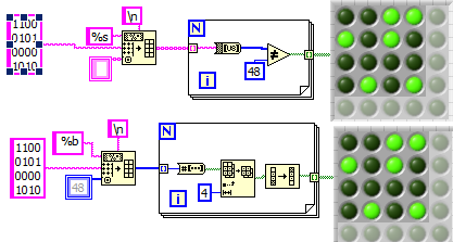

Hier noch zwei Beispiele mit boolschem Arrays als Endergebnis:
(VI ist richtig, Bilder der Arrays sind die falschen, weil Zeilen umgedreht)

(09.01.2013 13:05 )GerdW schrieb:  Ich habe weiter oben schon auf die Funktion NumberToBooleanArray verwiesen...
Das war eine der ersten Funktionen die ich probiert habe, doch damit geht es leider nicht. Die Funktion interpretiert die Zahl am Eingang als Dezimalzahl und gibt mir dann die Binärdarstellung dieser Zahl als boolschen String aus. Das ist nicht das was ich möchte. Mal ein Minimalbeispiel. Ich lege an den Eingang der Funktion die Zahl 10. Der String enthält dann 0101 (FTFT) was 10(dez) in Binärschreibweise entspricht. Ich möchte aber das Array 10 (TF) haben.
EDIT: Ich könnte natürlich als Workaround alle Worte in Dezimalschreibweise in die Datei schreiben. Aber das macht das Ganze sehr unübersichtlich, und später weiss dann nicht mal mehr ich welches Wort welche Funktion hat.

du musst zwischen Darstellung/Anzeige einer Zahl und ihrem Wert unterscheiden!
Wie ebenfalls weiter oben schon geschrieben, kannst du Zahlen in binärer Darstellung mittels des Formatstrings "%b" aus einem Text einlesen. Wie du diese Zahl dann in einem numerischen Indikator anzeigen lässt, bleibt dir überlassen - Standardeinstellung ist dezimal. Wenn du dann diese Zahl per NumberToBooleanArray wird in Bits zerlegst, bekommst du auch wieder die gleichen Bits wie du sie ganz zu Anfang in deiner Textdatei binär dargestellt hattest!
Du liest den Text "10" mit Format "%b" ein und erhälst die Zahl 2 (dezimale Darstellung). Dies dann mittels NumberToBoolArray ergibt wieder die Bits 01 (mit LSB zuerst). Wurde alles besprochen und von mir und anderen mittels Bildern gezeigt...

Ok da stand ich wohl auf dem Schlauch. Das was Lucki gepostet hat funktioniert natürlich. Ich habs irgendwie nicht korrekt nachprogrammiert. Bei mir sieht das jetzt aus wie unten, und damit kann ich auch was anfangen. Danke!
