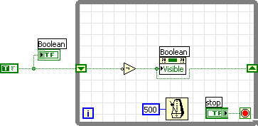

ich möchte gerne meine LED blinken lassen. Dabei soll sie beim "Ein" sichtbar sein und beim "Aus" nicht sichtbar. Also die Darstellung der LED im Zustand aus soll nicht mit angezeigt werden. Wie kann man das realisieren?
Und gibt es eine Möglichkeit die blinkende Farbe zu ändern?

Dann brauchst du den ausgeschalteten Zustand der LED gar nicht. Das Nichtsichtbarmachen kannst du über Property-Node -> Visible realisieren.

<div align="left">Hallo,
wie immer bei LabVIEW fallen mir mehrere Möglichkeiten ein, aber im Prinzip geht alles über Property Node/Eigenschaftsknoten.
Für deinen Wunsch Sichtbar-Unsichtbar, da gibt es für jedes Kontrolelement des Frontpanels eine entsprechende Property-Node.
Genauso gibt es eine Blinking-Property Node. Siehe hierzu das nächste Bild.
Die Blinkeigenschaften kannst du hierbei aber nur global in den LabVIEW-Optionen einstellen (Blinkgeschwindigkeit unter den Frontpanel-Optionen, für die Blinkfarben ist der Optionsbereich Colors/Farben zuständig).

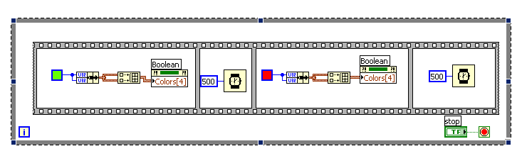

Eleganter und flexibler geht es natürlich über Property-Nodes:
MfG, Jens
P.S.: @dany22: Wenn du mit blinken nur meintest Anzeigen/Nicht anzeigen, dann langt natürlich die Antwort von Eugen völlig aus. Ich habe unter Blinken verschiedene Farben verstanden, dann schau dir mal meinen Vorschlag an. Er enthält auch die Antwort auf deine Frage, wie du zur Laufzeit die Farbe einer LED ändern kannst.</div>
