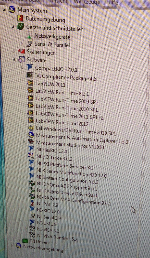

Ich muss in meinem Studium eine Studienarbeit schreiben die sich mit Dehnungsmessstreifen befasst (DMS). Mein Betreuer hat hierzu als Messtool LabView vorgeschlagen, weil die Kalibrierung mit dem DMS hierzu recht einfach sein soll.
Die Uni hat sich vor nicht geraumer Zeit mehrere Hardware Module von NI angeschafft welche ich nun vor mir liegen habe und versuche an meinen Laptop anzuschließen. Das Problem ist: Nichts wird erkannt!
Ich habe hierzu folgende Komponenten:
1. NI cRIO 9076: Das Chassi
2. NI 9862: Can Modul
3. NI 9221: Datenlogger
Ich habe mich an LabView schrittweise mit Hilfe von Tutorials herangearbeitet. Mein Betreuer kennt sich mit diesen Komponenten leider auch nicht aus bzw. mit dem cRIO hat noch keiner gearbeitet.
Der cRIO wird mittels Netzwerkabel angeschlossen, aber mein Rechner zeigt keine Regung. Im MAX, wo er eigentlich unter Geräten angezeigt werden sollte, ist gar nichts. Folgendes habe ich bis jetzt gemacht
1. LabView 2011 installiert
2. DQmax 6.3.1 geladen und installiert
3. alle nötigen updates gemacht.
4. die cRIO Software geladen (sollte die 4.0 gewesen sein bzw. steht in der Software aktuell etwas von 12)
5. den "Device Driver" für August 2012 geladen und installiert.
6. nochmal geupdatet
7. Verschiedene Netzwerkkabel getestet (Gekreuztes etc.)
Was mache ich falsch ? Fehlt mir irgendwo etwas bzw. habe ich etwas vergessen ?
Liegt es an den Netzwerkeinstellungen an meinem Laptop ?
Der cRIO läuft, die Lichter blinken alle (siehe Bild) und die Module sollten eigentlich nicht defekt sein.
Bei NI habe ich noch nicht angerufen, ich wollte es erst nochmal über dieses Forum probieren!
Anbei habe ich nochmal 2 Bilder meines Aufbaus angehängt bzw meiner Softwareliste!
Ich bin für jede Hilfestellung offen Wink
Danke schon mal für eure Antworten
mfg Johannes

Hallo Johannes,
und was wird angezeigt, wenn du in MAX ganz unten die "Netzwerkumgebung" aufklappst?

Wenn ich auf Netzwerkumgebung gehe dann sucht er circa 20 sekunden und zeigt mir nichts weiter an, er findet nichts.
Ich habe die Möglichkeit, ein neues Gerät im Netzwerk hinzuzufügen, allerdings kenne ich die IP adresse des cRIO nicht.

So auch bei der IP des cRIO: Wenn es noch nie in Betrieb war (d.h. es hat niemand daran rumgespielt), dann findest du die IP im Manual des cRIO!
Siehe hier: Seite 12 ist da sehr konkret!
Abgesehen davon: MAX hat bei mir bisher jedes cRIO gefunden, egal ob es im gleichen IP-Subnetz wie mein PC war oder nicht. Nur für weitere Zugriffe aufs cRIO ist es deutlich besser, im gleichen Subnetz unterwegs zu sein...

Außer die Firewall von Windows oder eine sonstige Sicherheitssoftware spukt dazwischen.
Im Zweifel das alles einmal abschalten.
Ansonsten kann ich Gerd nur zustimmen, cRIOs/sbRIOs melden sich auch bei mir in der Regel ohne Probleme.
Mglw. hilfreiche Alternative anstatt Direktverbindung: Wenn du ein Netzwerk mit DHCP-Server hast, häng das cRIO da rein. Inzwischen werden neue cRIOs mit DHCP=aktiv ausgeliefert, somit bekommt dein cRIO beim Neustart gleich eine gültige IP anstatt der "Link-Local" IP.
P.S.: Das Cross-Over Netzwerkkabel kann zwar nicht schaden, muss aber aus meiner Erfahrung nicht sein. Die Zeiten, dass eine PC-Netzwerkkarte nicht automatisch bei Bedarf RX und TX getauscht hat, sind schon länger vorbei.

Ja, zum Programmieren des cRIO brauchst du mindestens das Real-Time Modul, und mglw. auch das FPGA-Modul, falls sich die Datenerfassung zwecks Performance nicht über die FPGA-Scanengine erledigen lässt.
Ein Problem bekommst du laut NI-Seite mit dem CAN-Modul, das funktioniert offenbar im 9076 gar nicht:
Code:
Auf der Plattform CompactRIO kann das NI 9862 mit den Chassis NI cRIO-911x/908x eingesetzt werden, wobei LabVIEW FPGA erforderlich ist
Zwecks IP: Bei 169.254.x.x stehen die beiden x natürlich für Zahlen. Eine IP4-Adresse besteht IMMER aus 4 Zahlen zwischen 0-255.
Wie schon geschrieben, wenn das "unkonfigurierte" cRIO nicht an einem DHCP-Server hängt, dann startet es mit einer Link-Local-Adresse. Die beiden letzten Blöcke kannst du nicht vorhersagen.
Per MAX lässt sich aber nach erfolgreicher Suche dem cRIO eine feste IP-Adresse verpassen. Für die Suche per MAX sind übrigens RT-Modul und FPGA nicht nötig, da sollte der RIO-Treiber langen.

das mit dem NI9862 kann ich bestätigen: in den cRIO907x funktionieren nur die "älteren" 985x-CAN-Module, wobei du auch dort auf das FPGA-Modul angewiesen bist, da du den CAN-Treiber selbst programmieren darfst musst...
Also: Für CAN auf dem cRIO9076 benötigst du sowohl das RT-Modul als auch das FPGA-Modul. Beides sollte aber als 30-Tage-Testversion verfügbar sein...
Zitat:Mein Betreuer hat hierzu als Messtool LabView vorgeschlagen, weil die Kalibrierung mit dem DMS hierzu recht einfach sein soll.
Das ist die Begründung, einen Neueinsteiger mit (bisher anscheinend wegen fehlender Software nicht mal möglichen) RT- und FPGA-Programmierungen zu beauftragen? Wall
Zitat:Ich muss in meinem Studium eine Studienarbeit schreiben die sich mit Dehnungsmessstreifen befasst (DMS).
Wozu dann das CAN-Modul? Wozu überhaupt das RT-Target cRIO9076? Warum kein simples cDAQ-Chassis, welches sich einfach mittels DAQmx handhaben lässt?
