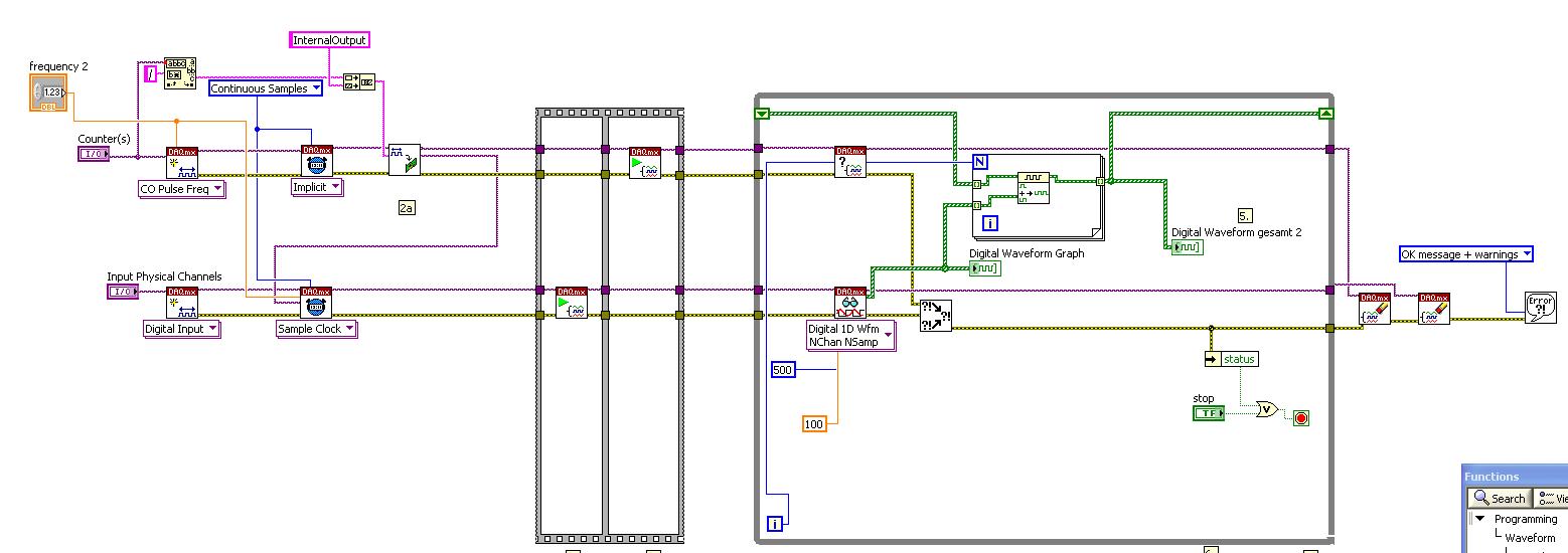

digitale ports anzeigen
hallo
ich möchte die digitalen daten welche von 2 kanälen eingelesen werden anzeigen. leider wird im graph 2 der gesamte verkauf nicht ausgegeben! weiß jemand wo der fehler liegt?
mfg
13.07.2009, 12:07
chrissyPu Offline
Beiträge: 467
Registriert seit: Jun 2006
2014 PDS
64283
du könntest versuchen, das Schieberegister zu initialisieren... Außerdem hast du das Problem, dass bei angeschaltetem Auto-Indexing die For-Schleife nur so oft durchläuft, wie der kürzeste Auto-Index-Tunnel lang ist. Die Angabe von N ist dann überflüssig. Das zusammen sollte in Deinem Beispiel dazu führen, dass die For-Schleife pro Aufruf nur einmal durchgeführt wird, da der obere Digitale Signalverlauf aus dem Schieberegister immer maximal 1 lang ist...
