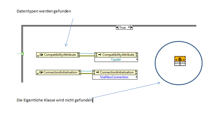

Hallo Zusammen
Ich möchte eine dll erzeugt von C# mit .Net 4.0 in LabView 2011 einbinden.
Das Problem was ich habe ist Enums und Strukturen kann ich in LabView darstellen und verarbeiten.
Aber die Eigentliche Klasse sehe ich nicht: Meldung => Funktion in Bibliothek nicht gefunden
Kann mir zu diesem Problem jemand einen Tipp geben?
Danke schon im Voraus

.net-Assemblies werden aus LabVIEW nur über die Methoden und Eigenschaften aufgerufen, nicht über den dll-Knoten.
Außerdem ist bei einer .Net 4.0 Assembly in LabVIEW 2011 auch dies hier zu beachten:
http://zone.ni.com/reference/de-XX/help/...r_version/

Super Danke Jens für die schnelle AntwortAngel_not
Zu1:
RE: dll .Net4.0 Klasse wird nicht gefunden
Aber hier wird die Klasse auch nicht gefunden???
Muss an der dll etwas verändert werden diese wird aber schon von anderen Programmen verwendet also das diese nicht öffentlich ist kann fast nicht sein??
Zu2:
Dies habe ich auch schon versucht
Kann ich irgendwo die verwendete .Net Version auslesen??
Gruss Flo

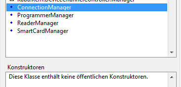

(18.06.2013 09:16 )Programmierknecht schrieb:  Aber hier wird die Klasse auch nicht gefunden???
Die Rückmeldung ist doch eindeutig: Die gewählte Klasse hat keine öffentlichen Konstruktoren. Das kann nur der Programmierer der dll/Assembly ändern.

Hallo Zusammen,
Jetzt habe ich mich hier genau nochmal Informiert.
Es handelt sich um ein "static classes" die in C# .net geschrieben ist und diese nicht geändert werden soll.
Kann ich in LabView diese Klasse irgendwie Ansprechen wenn nicht habe ich eine echtes Problem HuhHuh
