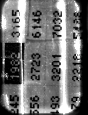

.dll für ältere USB Camera einbinden .h fehlt
Hallo Andreas,
vielen vielen Dank für deine Hilfe. Es hat mit deinem VI funktioniert. Ich musste noch die Größenangaben für x u y vertauschen u statt der getdata die getimage Funktion einbauen. Im Anhang ist das erste Bild und die veränderte Version deines VIs.
Nochmals vielen Dank hast mir wirklich sehr geholfen. Falls du mal in München bist sag Bescheid, dann gibts a Runde Freibier.Prost
Viele Grüße, Silvio
Lv82_img
Sonstige .vi  MX916_get_image2.vi (Größe: 20,7 KB / Downloads: 318)
Hallo Silvio,
danke für das Angebot, glaube allerdings nicht, daß es so bald dazu kommen wird, wohne im östlichsten Osten der Republik und komme nur selten in den SüdenBig Grin .
Habe mir das VI angesehen, Du kannst das Sub-VI "Zahl teilen" jetzt noch rausschmeißen, da die GetImage-Funktion Dir sowieso nur 8-Bit Graustufen liefert. Und diese 8-Bit-Werte teilt LabVIEW nicht weiter. Ich hatte das nur für die vorher verwendete Funktion "GetData" benutzt, um die von dort gelieferten 16-Bit-Werte runterzuteilen, um sie in RGB-Farben wandeln zu können. Das ändert zwar nichts an der Funtkion des VIs, macht es aber schneller, falls notwendig.

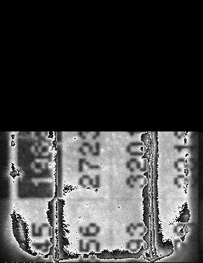

Hi Andreas,
macht nix, der Gutschein hat eine unbegrenzte Gültigkeit. Kannst auch erst in 10 Jahren vorbeischaun Wink-2
Jetzt hab ich aber doch noch ne Frage.
Ich möchte gerne statt der 8 bit die 16 bit Werte verwenden. Ich hab schon versucht die Funktion IMAQ wind draw aus dem Vision Paket zu verwenden od. auch den Intensity Graph und natürlich auch deine Anzeige Funktion. Ich krieg aber leider nichts sinnvolles raus (Bild siehe Anhang). Auch die gespeicherte Datei gibt mir keine sinnvollen Daten (habs in einem anderen Programm geöffnet). In 8 Bit funktioniert alles sehr gut (siehe Anhang 8Bit.jpg)
Ich brauche die Daten in 16 Bit, da ich eine quantitative Pixelanalyse machen muss, das Bild alleine reicht mir nicht.
Vielleicht hast du ja nochmal Zeit drauf zun schaun. Danke.
Viele Grüße, Silvio
