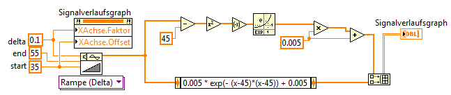

Hallo liebes Forum,
ich möchte eine Formel in mein VI implementieren.
0,005 * e^ -(x-45)² + 0,005
Könnt ihr mir da bitte helfen?
Gruß,
S.

Da du es hier schon aufgeschrieben hattest wäre der Formelknoten somit kein Problem. Im Allgemeinen wäre es gut es erstmal zu probieren und dann nach Hilfe zu fragen.

Kleiner Fehler im Formelausdruck: Es muss heißen 0.005 statt 0,005.
Bei Funktionen mit nur einer Veriablen ist es oft günstiger, den Ausdrucksknoten statt Formelknoten zu verwenden. Bei dem kann man auch Arrays direkt anschließen:
@stoi: Die Markierung von Lösungen ist als Orientierungshilfe für Andere gedacht. "Habs gelöst" ist keine solche Hife, es ist eine Mitteilung und keine Lösung. Habe die Markierung aufgehoben. Holy's Beitrag ist hingegen eine Lösung, und es steht Dir frei, das zu markieren.

Oh das Komma hatte ich wohl übersehenBlink
Ich kenn viele Foren die senden den Beitrag nicht direkt wenn in der Zwischenzeit neue Beiträge geschrieben wurden sondern geben eine entsprechende Meldung, da ist es dann nicht so wild wenn man mal wieder weggerannt ist und später weitermachtCool
Im Allgemeinen implementiere ich Berechnungen immer nativ. Habe bisher noch keine gehabt an der sich Formelknoten o.ä. gelohnt hätten. Die Vorteile haben die potentiellen Nachteile (Performance...) bisher nicht aufgewogen. Somit war der Formelknoten eher nur zum Aufzeigen das es mehrere Wege gibt.
