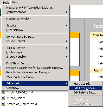

sorry ich bin sicher der 864086ste der diese Frage stelt: wo finde ich Info zum Thema:
* eigene Fehler definieren - z.B. wenn ein Rechenverfahren Schwachsinn macht - Fehler z.B. 4711 (erhitzter Prozessor riecht gut?)
* kann mann in LV global einen (meinen) Fehler als "schwer" definieren damit die Abarbeitung abgebrochen wird (sicher)
Ja wo finde ich da eine Einführung in Fehlerbehandlung.

Am einfachsten geht es über Tools->Advanced->Edit Error Codes. Funktioniert super, habe ich mehrmals ausprobiert.

aktuell haben wir das gleiche Problem in LabVIEW eigene Fehler zu definieren und zur Anzeige zu bringen.
Das heißt wir haben mittels "Werkzeuge" -> "Fortgeschritten" -> "Fehlercodes bearbeiten ..." eine eigene Fehlerdatei "batterytest-errors.txt" erzeugt, die im LabVIEW-Unterverzeichnis "..\user.lib\.errors" liegt.
Warum zeigt das im beigefügten "EigeneFehlerAnzeigen.vi" aufgerufene "Simple Error Handler .VI" nicht den für Fehlercode 5003 generierten Fehlertext aus "batterytest-errors.txt"?

ich habe das ganze nochmal versucht zu reproduzieren mit folgendem Ergebnis: Nach Erstellen der *-errors.txt Datei funktionierte der Aufruf des eingestellten Fehlers ebenfalls nicht. Erst nachdem LabVIEW neu gestartet wurde (VI schließen und neu laden reichte nicht aus), ging es und die erstellten Fehler wurden im Simple Error Handler angezeigt.
Meine Frage also dazu: Wurde LabVIEW nach Erstellen der Fehlerdatei neu gestartet?

Zitat:Changes to error code text files take effect the next time you start LabVIEW.

Nach Neustart von LabVIEW 8.5 sehen wir nun unsere eigenen Fehlermeldungen aus "error.txt". :-)
