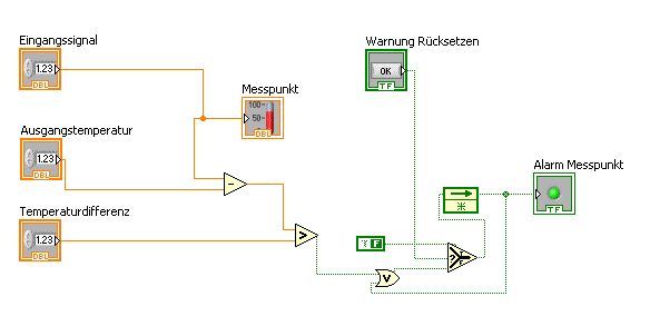

ich habe folgendes SubVI:
damit will ich bei Überschreiten einer bestimmten Temperaturdifferenz erreichen dass eine LED dauerhaft leuchtet (auch bei Temperaturabfall).
Dies soll dann manuell durch einen RESET Button rückgesetzt werden können.
Das funktioniert auch aber ich möchte das SubVI mehrmals im HauptVI ausführen (ich habe mehrer Datenkanäle zur Temperaturerfassung).
Das Problem ist jetzt wenn ein Kanal eine Temperaturüberschreitung signalisiert, habe ich den Alarm bei allen Kanälen.
Ich dachte das SubVI sei in sich geschlossen, wie kann das dann sein? Ich benutze ja auch keine globalen Variablen

Das Problem ist deine Feedback-Node!
Diese wird nirgends neu initialisiert und funktioniert dadurch wie eine FGV sprich:
Der Wert bleibt auch für die nächste Ausführung erhalten!

Eher nicht. Es geht doch um mehrfache parallele Ausführung eines VIs, ohne dass sich die Aufrufe gegenseitig in die Quere kommen.
@Burning_Man: Such mal im Forum nach dem Schlagwort "ablaufinvariant" oder "reentrant".

Durch den Feedback enthält das Sub-VI so eine Art Flip.Flip, es ist schaltungstechnisch gesprochen eine "sequentielle Schaltung" mit internem Speicher. Das VI hat nur einen solchen Speicher, auch wenn es von verschiedenen Ikons für unterschiedliche Aufgaben aufgerufen wird. Es bringt in diesem Fall dann alles durcheinander.
Die unelegante Methode, das aus der Welt zu schaffen ( - also so wie ich es als blutiger Anfänger selbst mal gemacht hatte - ) wäre: Von dem Sub-VI durch Kopieren Clones mit unterschiedlichen Namen zu erzeugen, also SUB1.vi, SUB2.vi..., und für jedes Ikon im Haupt.vi einen anderen Clon verwenden.
Genau das wird aber intern gemacht, ohne daß du davon etwas merkst, wenn Du in den VI-Eigenschaften das VI "reentrant" machst.

Das Problem ist nicht die Feedback-Node, sondern dass bei mehrfacher unabhängiger Ausführung eines VIs dieses als reentrant definiert sein muss.
