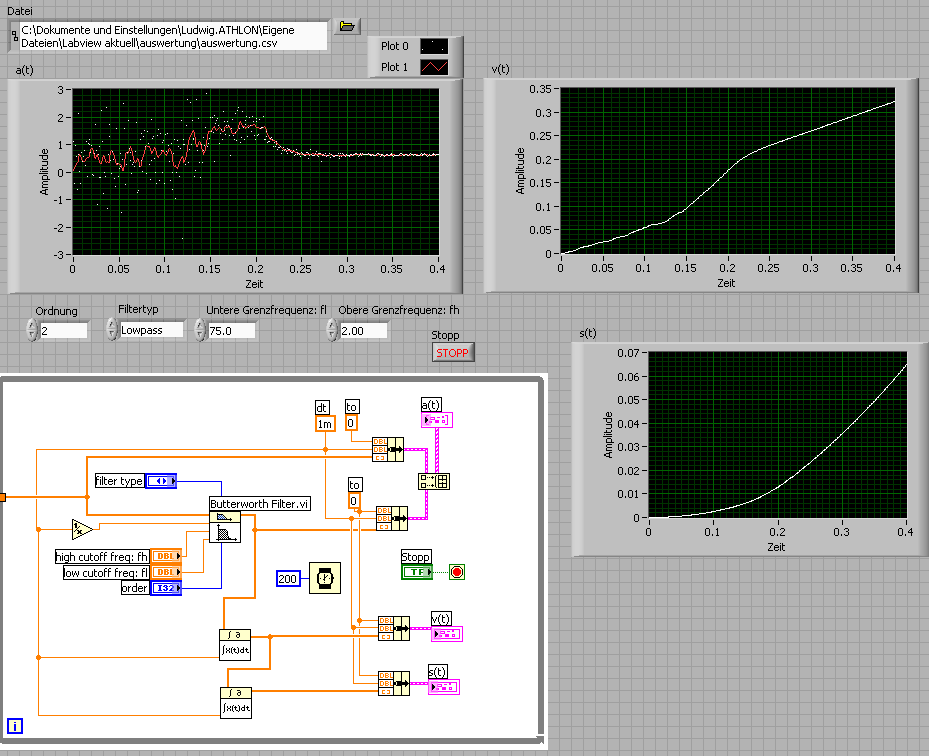

' schrieb:ich habe noch eine Frage und zwar, wie kriege ich jetzt, eine Geschwindigkeitskurve und eine weg-kurve??
Es muss die Beschleunigung integriert werden, aber wie geht das im programm??
Hast du dich schon mal mit numerischer Mathematik beschäftigt? Gibt massenhaft Integrationprozeduren. Einige High-Level-Integration-VI's liefert auch LV (bei mehr als Base-Package) mit, durchsuch mal die entsprechenden Paletten.

Zitat:ich habe noch eine Frage und zwar, wie kriege ich jetzt, eine Geschwindigkeitskurve und eine weg-kurve??
Ist ganz einfach, es gibt unter Mathematik die fertige Funktion zur Integration. Außer dem Array mußt Du dort nur noch dt eingeben.
Hier ein Beispiel - allerdings ohne die von Dir (?) in in den Excel-Diagrammen vorgenommenen Skalierungen und Offsetkorrekturen.
Das Beispiel auf V7.1 herunterzustufen funktioniert glaube ich nicht, da sich einige Funktionen geändert haben. Es wäre mir zu zeitaufwendig.
