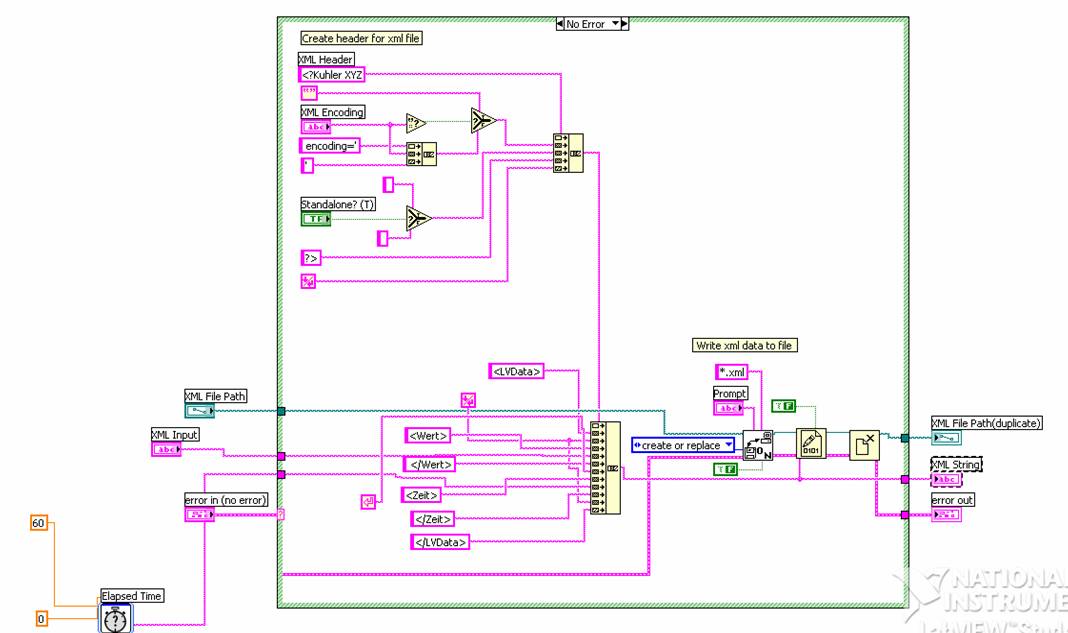

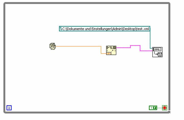

Ich habe den „write to xml file.vi“ mal „zerlegt“ und ich denke mir dass da ne while schleife rein muss. (der vi ist angehängt, ich habe ihn ein bisschen editiert um auf meine erforderungen zuzuschneiden). Wenn ich das in die datei schreib, wird immer nur das ausgegeben was in dem angehänten xml file steht. Ist doch schon mal was, aber nur möchte ich ALLE Messwerte drinnen stehen haben mit allen zugehörigen zeiten.
Ich habe bereits versucht den string (das sind die Daten/zeit) in eine while schleife zu stellen. (und noch etliches mehr) Aber das funktioniert nicht bzw. mache ich was falsch.
ich hoffe es klappt mit den vi's. habe LabVIEW version 8.0

Jetzt wird mir langsam klar, wo das Problem liegt. Ich bin vorher immer davon ausgegangen, dass die Daten nach Beenden der Erfassungsschleifen in einem Rutsch für den gesamten erfassten Zeitraum geschrieben wird.
So wird jedoch wie beschrieben immer nur ein Wert in die XML-Datei geschrieben, da immer ein Wert und eine Zeit genommen wird, der XML-String daraus geformt wird und anschließend die Datei geschrieben. Der Wahlschalter steht auf "create or replace", Meldungen werden unterdrückt. => Die vorherige Datei verschwindet sang- und klanglos im Orcus und wird durch eine neue ersetzt.
Um die Dateien kontinuierlich in die XML-Datei zu schreiben, musst Du das Öffnen und Schreiben des Kopfes der Datei, das Schreiben der einzelnen Wertepaare und das Schließen der Datei in drei eigene VIs aufteilen, dann sollte es funktionieren. Das Öffnen und Schreiben des Kopfes vor Beginn der While-Schleife, das Schließen danach, Schreiben dazwischen.
Ich bau mal schnell ein Beispiel zusammen, dann wird es denke ich klarer.
Beispiel:
Schreibt jede Sekunde einen XML-Tag im von Dir verwendeten Format in die XML-Datei. Nach Stopp wird die Datei geschlossen.
