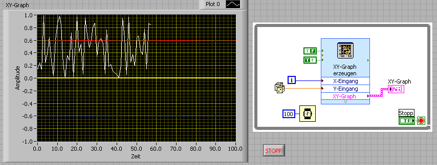

arbeite mit LV 8.2 und habe eine Frage bezüglich des Signalverlaufsdiagramms.
Auf der y-Achse können bei mir sowohl positive, als auch negative Werte auftreten. Ich möchte die Nulllinie und auch obere und untere Grenzen farblich in dem Diagramm hervorheben, indem ich die Farbe der entsprechenden Gitternetzlinie ändere und/oder dicker bzw. gestrichelt mache. Kann mir jemand sagen, wie das geht, habe nämlich unter den Diagrammeigenschaften nichts entsprechendes gefunden.

Weiss zwar gerade nicht ob beim Signalverlaufsdiagramm auch Cursor möglich sind, aber eigentlich sollte es möglich sein drei Cursors per Eigenschaftsknoten auf 0,+Max,-max zulegen. Schön bunt kann man ja die Cursors recht einfach machen..
Oder kann das Signalverlaufsdiagramm auch mehrere Signale in einem Koordinatensystem darstellen?
Denke in der Hilfe sollte sich was dazu finden lassen..

Direkt gibt es da nichts, feststehende Cursoren zu verwenden wären ein einfache Lösung - leider gibt es die nicht bei Signalverlaufsdiagrammen.
Die normale Lösung, die viel einfacher ist als es sich anhört und wenig aufwändig ist, wäre die Verwendung von 4 Plots im Diagramm: Signal, Nulllinie, oberer Grenzwert, unterer Grenzwert. Man kann für die Hilfskurven ein gröberes dt verwenden, so daß nicht zu viel Datenmüll entsteht. (Wenn Du damit nicht klar kommst, melde Dich)
Eine andere Möglichkeit zur Darstellung des oberen und unteren Grenzwertes wären die VIs zur Signalverlaufsüberwachung:
Das lohnt sich aber mehr dann, wenn die Grenzwertüberschreitungen auch signalisiet werden sollen

Manchmal kommt man wirklich auf die einfachsten Dinge nicht. Habe mich entschieden vier Plots im Diagramm zu verwenden.
Aber da ergab sich ein neues Problem. Ich wollte +max und -max als gestrichelte Linie darstellen, aber dann läuft das ganze Diagramm nicht mehr.
Was ist denn das??? Also solange es durchgezogene Linien sind ist alles in Ordnung. Wenn ich sie in gestrichelte ändere und das Programm starte, werden alle Linien des Diagramms nicht mehr angezeigt. Wenn ich dann das Scrollrad etwas bewege, erscheinen die Linien wieder um kurz darauf wieder zu verschwinden. Bewege ich das Scrollrad wieder, sind sie wieder da.
Irgendeine Idee? Ich kann die Grenzen natürlich auch mit durchgezogenen Linien darstellen. Aber es geht mir im Moment darum, zu verstehen, warum das passiert.

Also bei mir läuft es normal, allerdings werden die Plots auch nicht zufriedenstellend dargestellt. Bei ausgeschalteter Option "Kantengeglättet" werden durchgehende Linien gezeichnet, bei eingeschalteter Option wird hingegen manchmal fast nichts gezeichnet. Das ist nicht schön, aber ich habe Verständnis für diese Verhalten, es ist wirklich etwas viel verlangt, daß bei einem Laufdiagramm die Striche und Punkte mitwandern.
Eine Abhilfe wäre, sich ein Laufdiagramm aus einem Graphen selbst zu basteln. Beim Graphen wird bei jedem Update der ganze Plot neu gezeichnet, so das Problem nicht auftreten dürfte. Allerdings: Wenn man das macht, dann braucht man die drei zusätzlichen Plots gar nicht mehr. dann könnte man besser Cursoren verwenden.
Es gibt aber wohl keinen Leidensdruck für so eine Realisierung. Denn die Kurven werden ja bereits durch die Farben unterschieden, wozu dann außerdem unterschiedlichen Linienarten?
Wie macht man aus einem normalen Graphen ein Laufdiagramm? Das Express-VI "XY-Graph" ist ein Laufdiagramm, obwohl hinten ein Graph angeschlossen ist. Wenn man es öffnet, kann man sehen, wie NI das gemacht hat.
Oder die ganz billige Lösung: XY-Express-Graph komplett verwenden (X=Zeit oder Index) , natürlich mit Kursoren für die Grenzwerte.
