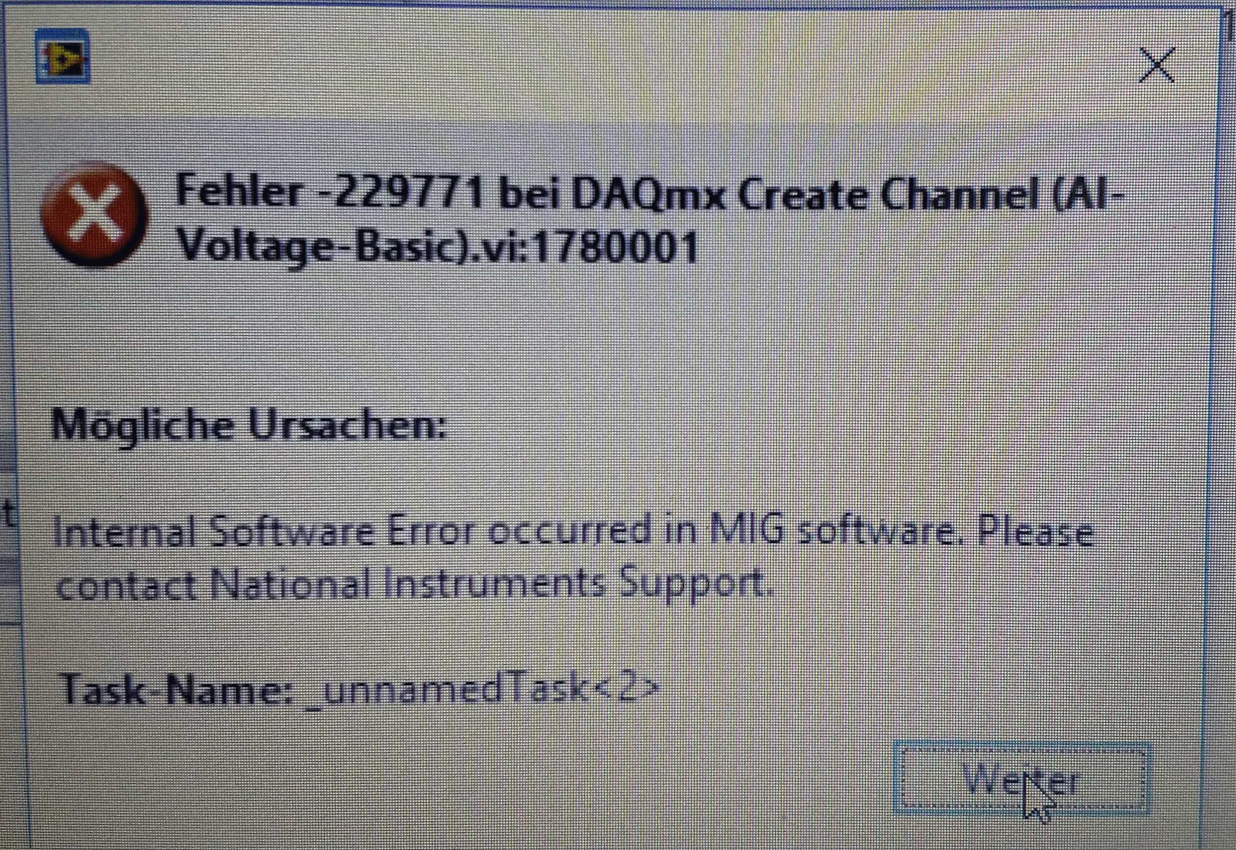

Fehlermeldungen kommen drei (für jeden Eingang eine).

die Fehlermeldung ist doch sehr eindeutig. Hast du bei NI angerufen?
Es scheint ein Installationsproblem vorzuliegen: evtl. auf dem Zielrechner alle NI-Software entfernen und deine EXE neu installieren (inkl. benötigter Hardwaretreiber). Vielleicht ist es aber einfacher, mal den Support anzurufen…
