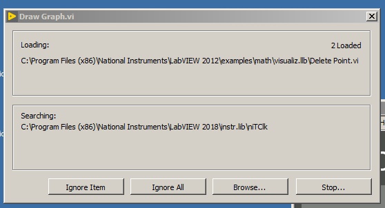

nach dem Entfernen von Lv10...lv13_img fehlt mir jetzt die im angehängten Bild angezeigte Datei "deletePoint.vi" aus der visualiz.llb von lv12_img\examples\math.
Hat jemand noch dieses vi? Oder besser wodurch kann ich sie ersetzen?

Das VI macht nichts anders als aus einem Array ein einzelnes Item zu entfernen. Warum man nicht einfach die fix-und-fertig-Funktion "Delete from Array" verwendet hat, ist mir schleierhaft. Ist eventuell der Grund, warum das bei den höheren Versionen fehlt: es ist schlicht überflüssig Big Grin Wie auch immer, habe mal die Original-Datei angehängt.
12.0 .vi  Delete Point.vi (Größe: 5,32 KB / Downloads: 346)

ganz lieben *DANK*
