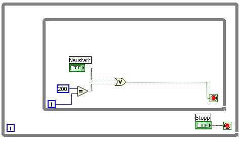

vielen Dank für deine Atwort. Ich habe mir das ganze so überlegt (siehe Anhang). Doch wie ergänze ich nun, dass ich den laufindex i der for-schleife, wenn durch drücken der stopptaste(simuliert fehler->for-schleife hält an) wieder per button aud n zurücksetzen kann?

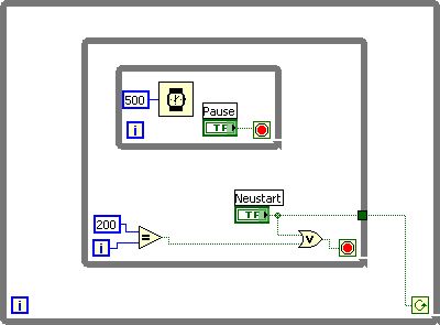

okay, akzeptiert nun hier meine momentane lösung. nur das zurücksetzten funktioniert nicht. ich müsste die laufvariable I beeinflussen können. Wie?

Du kannst auch auf einen Index einer While Schleife nicht eingreifen. Aber ,im Gegensatz zu einer For Schleife, kannst du sie abbrechen wann immer du willst.
Würde dir diese Lösung z.B. weiterhelfen?
Innerste Schleife, um dein Programm zu unterbrechen.
Mittlere Schleife ersetzt deine alte For Schleife (200 Iterationen)
Die äußerste Schleife sorgt dafür, dass du von vorne starten kannst (bei drücken von Neustart). Wurde Neustart nicht gedrückt, endet auch diese Schleife.

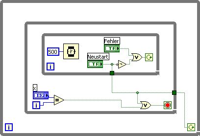

Danke für deine Lösung Kvasir,
habe sie ein wenig ummodifiziert, jedoch hat sie noch nicht ganz die gewünsche funktion. beim drücken von fehler und anschließendem drücken von neustart fängt der durchlauf nicht von vorne an...
hier ein bild des momentanen standes
so funzt es nunSmile
danke an alle für die tips

Jedoch ist mir nicht klar, wofür du deine For Loop brauchst. Die Abbruchbedingung lässt sich auch etwas einfacher realisieren.
Hab dir meine Variante nochmals etwas modifiziert. Nun sollte sie genau nach deinen Wünschen arbeiten.

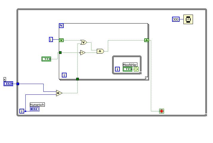

...mir ist doch noch eine Kleinigkeit aufgefallen! und zwar nach durchlauf des Laudindexes bleibt er nicht an dieser stelle stehen, sondern springt wieder auf Null zurück, sollte aber stehen bleiben!
Wie kann man da abhelfen?
Danke für Tips
Gruß Timo
PS die for schleife brauche ich deswegen, da der fehler nur ein impuls ist und mit der for schleife ein rf-ff realisiert ist
