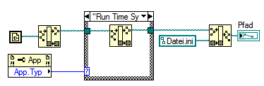

Das ist jetzt keine direkte Antwort auf die Frage, aber ich habe vor 4 Tagen beim Anwendertreffen zu diesem Thema etwas dazugelernt.
Wenn ich den Pfad zu einer "Datei.ini" erstelle, die sich im gleichen Verzeichnis wie das aktuelle VI befindet, dann habe ich das früher so gemacht:
Neu war für mich, daß man das Gleiche wie oben in LV90 besser mit dem "Application Directory.vi" so macht:
Jetzt sage mir aber niemand, das ist doch ein alter Hut! Mellow

Vielleicht sollte man noch erwähnen, dass es in der Standartpalette unter "Programming" -> "File I/O" -> "File Constants" zu finden ist.
*wieder wegschleich*
