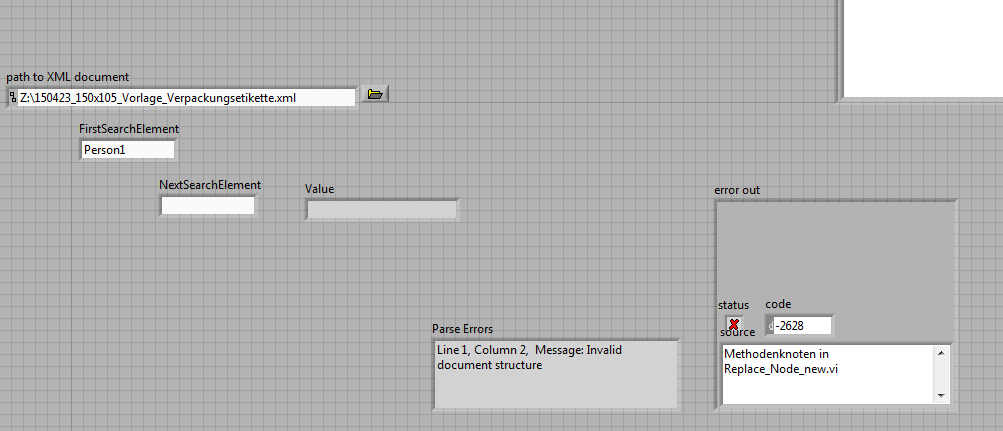

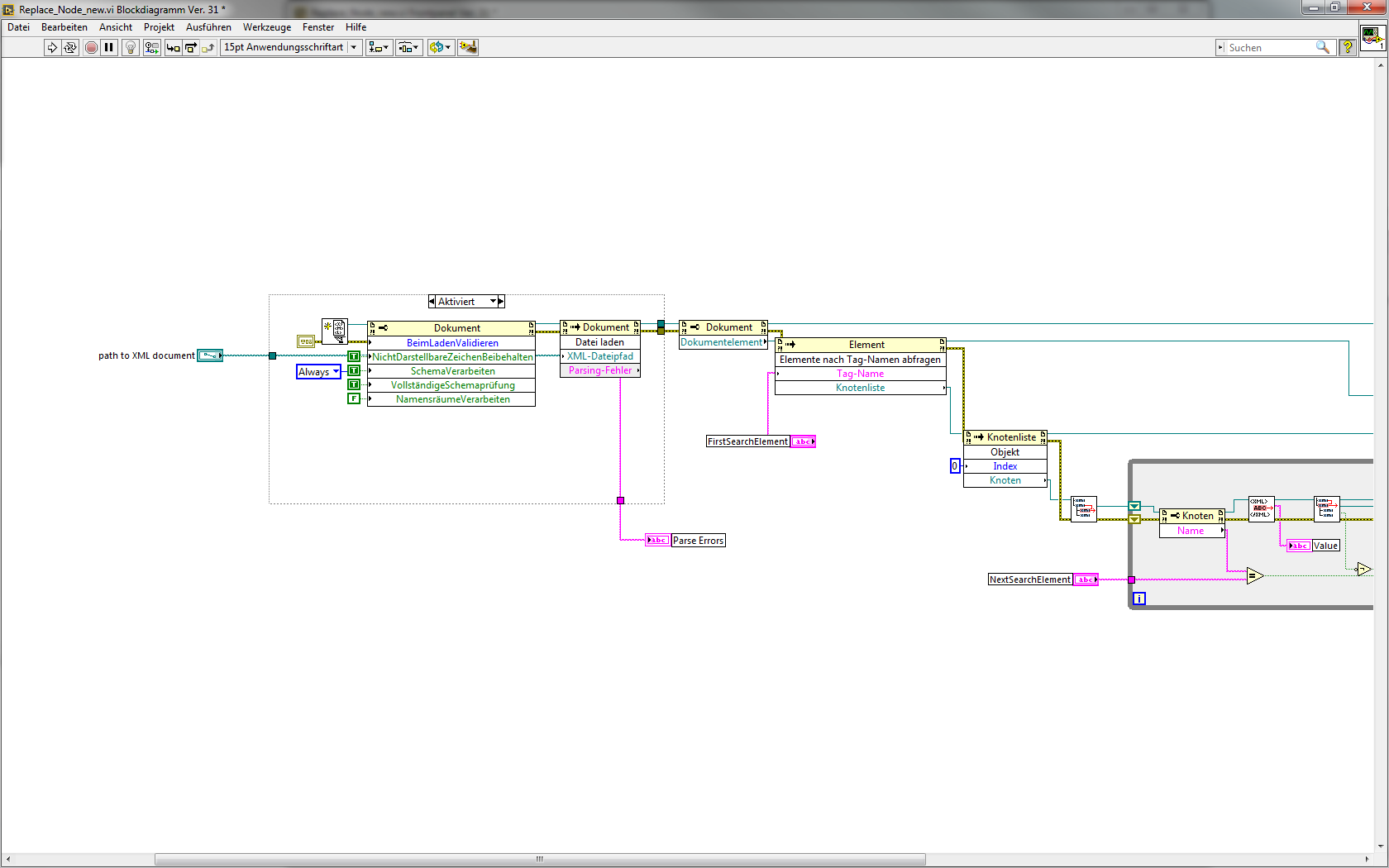

ich möchte gerne in einer XML-Datei bestimmte Knoten ändern. Die XML-Datei, sowie
auch die DTD-Datei ist von einem Etikettengestaltungs-Programm gegeben.
Nun bekomme ich schon beim laden/parsen immer denselben Parse-Fehler: Line 1, Column 2, Message:Invalid document structure. Ob der XML-Code mit der DTD übereinstimmt habe ich mit folgender Seite überprüft: http://www.xmlvalidation.com/. -->Erfolgreich
Kann mir jemand weiterhelfen?Blush

--> Es handelt sich um einen LabVIEW Problem das von National Instruments behoben wird Angel_not
