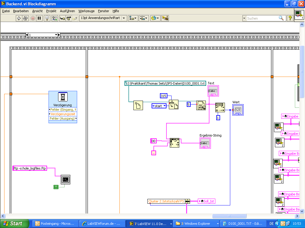

Ich wills mal mit der Methode versuchen nur die Leerzeichen zu entfernen.
Habs schon versucht, aber kriegs nicht hin.
Wie mach ich das am besten?

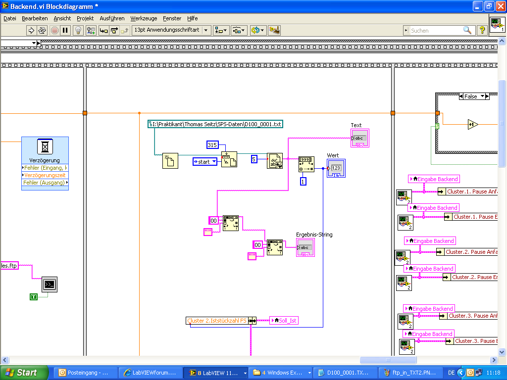

Den String an die Search&Replace Funktion anhängen,
als Suchstring erstellst du dir eine String-Konstante.
Auf diese machst du einen Rechtsklick und wählst Hex-Display, nun gibst du 00 ein. Als Replace-String wählst du die Empty-String Konstante.
Würde dir aber zur Variante mit der Unicode Umwandlung raten, das Stringoffset entspricht ja sogar deinem Byte-OffsetSmile

geht bei mir leider nicht.
Was macht die 00 im Hex-Format?
Sorry, Ich versteh die Beispiele zur ASCI-Umwandlung nicht.
Welches Beispiel hast du da gemeint, sind ja mehrere und wie wende ich das dann auf mein Problem an? Blink

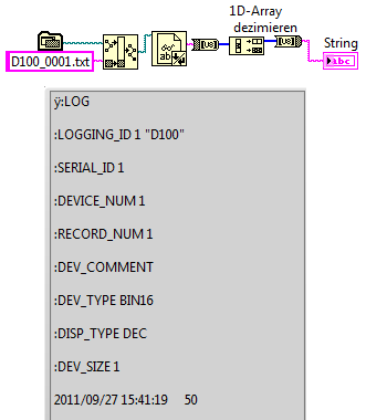

Es ist ja nicht gesagt, daß bei Unicode das eine der beiden Zeichen immer ein Leerzeichen ist. Ich habe mal versucht, einfach jedes zweite Zeichen zu entfernen (Mit String2Array --> Array dezimieren --> Array2String). Das Ergebnis sieht nicht schlecht aus, vielleicht kannst Du damit was anfangen:
