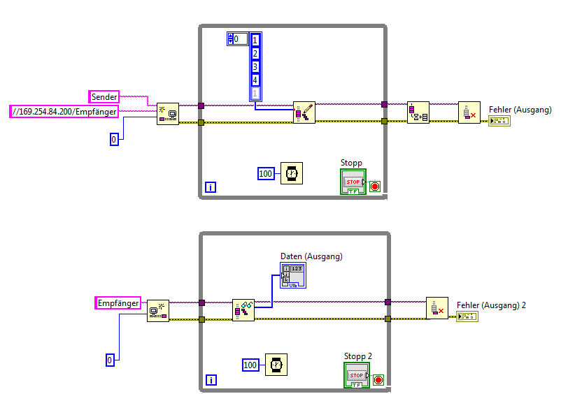

Hallo Jens! Du hast natürlich Recht. Ich habe eine cRIO-9072, welche bereits eine RS232 Schnittstelle besitzt. Vorraussichtlich benötige ich allerding mehrere Schnittstellen. Momentan versuche ich es über network streaming. Der Erfolg bleib allerdings noch aus, da ich momentan noch keine Tests durchführen kann. Hab aber mal nen Bild mit rein gepackt, was darstellt wie ich mir das vorstelle. Vielleicht hat ja jemand ein statement dazu.
Sorry falls einige Fragen etwas umständlich geschrieben sind. Ich bin erst 2 Monate im Labview-Geschäft.

@Holg: Ein wenig Offtopic2
Ich kenne die Details und Anforderungen deiner Applikation nicht, aber ich würde mir an deiner Stelle das grundsätzliche Konzept nochmals durch den Kopf gehen lassen.
Ein cRIO als Echtzeitcontroller sollte IMHO bei Mess- und Steueraufgaben nicht davon abhängig sein, dauernd Daten von einen "instabilen" Windows-System zu erhalten. Dann lieber in den sauren Apfel beißen und doch ein 9871-C-Modul einsetzen.
