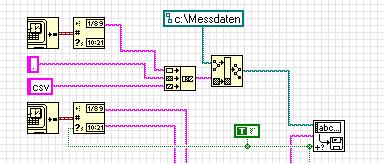

fertige Vi´s gibt es wohl nicht, aber sich sowas zu basteln ist nicht schwer.
open/create/replace nehmen, parametrieren und dann ist schon fast alles fertig.Smile
Wichtig ist nur, das der angebene Pfad bereits existiert, ansonsten gibt es eine Fehlermeldung.
Ich habe gerade leider keinen screenshot zur Hand, werde das aber morgen nachreichen.
Thorsten

So hier ist das Bild.
Ich hole das aktuelle Datum und benutze es als Speichername. Dann habe ich den gewünschten Pfad definiert und schon ist es fertig.
Immer darauf achten, das der Pfad schon existiert sonst gibe eine Fehlermeldung.
