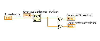

Hallo an alle,
ich lese ein Text Datei (800 Werte) als ein Array in LV ein.
Dabei will ich ein Vergleichwert in diesem Array zuordnen. D.h. die 2 Werte um das Vergleichwert (kleiner und größer als das Vergleichwert) bestimmen und mit Index ausgeben. Dazu fehlt mir ein For-Schleife mit Schiebe-Register ein, aber bei der Umsetung habe ich Probleme. Kann mir jemand vielleicht ein Tipp geben, wie ich die 2 Werte um Mein Vergelichwert mit Index finden kann?
Bsp. Array: (1,1 2 3 4 5,5) Mein Vergleichwert: 3,5 --> Ergebnis: 3 und 4 Mit Index als Ausgabe
Besten Dank.

Hallo Prince Amir,
wenn dein Array (wie im gezeigten Beispiel) sortiert ist, würde ich die Funktion "Threshold 1D Array" empfehlen.
Den damit erhaltenen Index abrunden und 2 Elemente aus dem Array indizieren...
Frage: Welche Elemente sollen indiziert werden, wenn genau der gesuchte Wert im Array enthalten ist?

' schrieb:Bsp. Array: (1,1 2 3 4 5,5) Mein Vergleichwert: 3,5 --> Ergebnis: 3 und 4 Mit Index als Ausgabe
<strike>Nö. Dein Ergebnis lautet 2 und 3, da der Index mit 0 beginnt Big Grin</strike>
Vorrausgesetzt dein Schwellwert kommt nicht exakt im Array vor würde das hier funktionieren:
Kommt dein Schwellwert allerdings genau so in deinem Array vor, dann bekommst du auf diese Weise zwei mal den gleichen Index. Weiß nicht ob dich das stören würde.
' schrieb:Nö. Dein Ergebnis lautet 2 und 3, da der Index mit 0 beginnt Big Grin
Das war aber ein Schnellschuss... da musst du nochmal nachdenken.

Ach, 3 und 4 sollen nicht die Indices sein? Nagut. Ich geb' mich geschlagenHuh

' schrieb:Ach, 3 und 4 sollen nicht die Indices sein? Nagut. Ich geb' mich geschlagenHuh
Ne. 3 und 4 sind die beiden Zahlen links und rechts vom Vergleichswert 3,5.
Die 3 und die 4 haben aber die Indizes 2 und 3.

Danke an alle,
Das hat mich weitergebraucht;)hab wieder dazu was gelernt.
