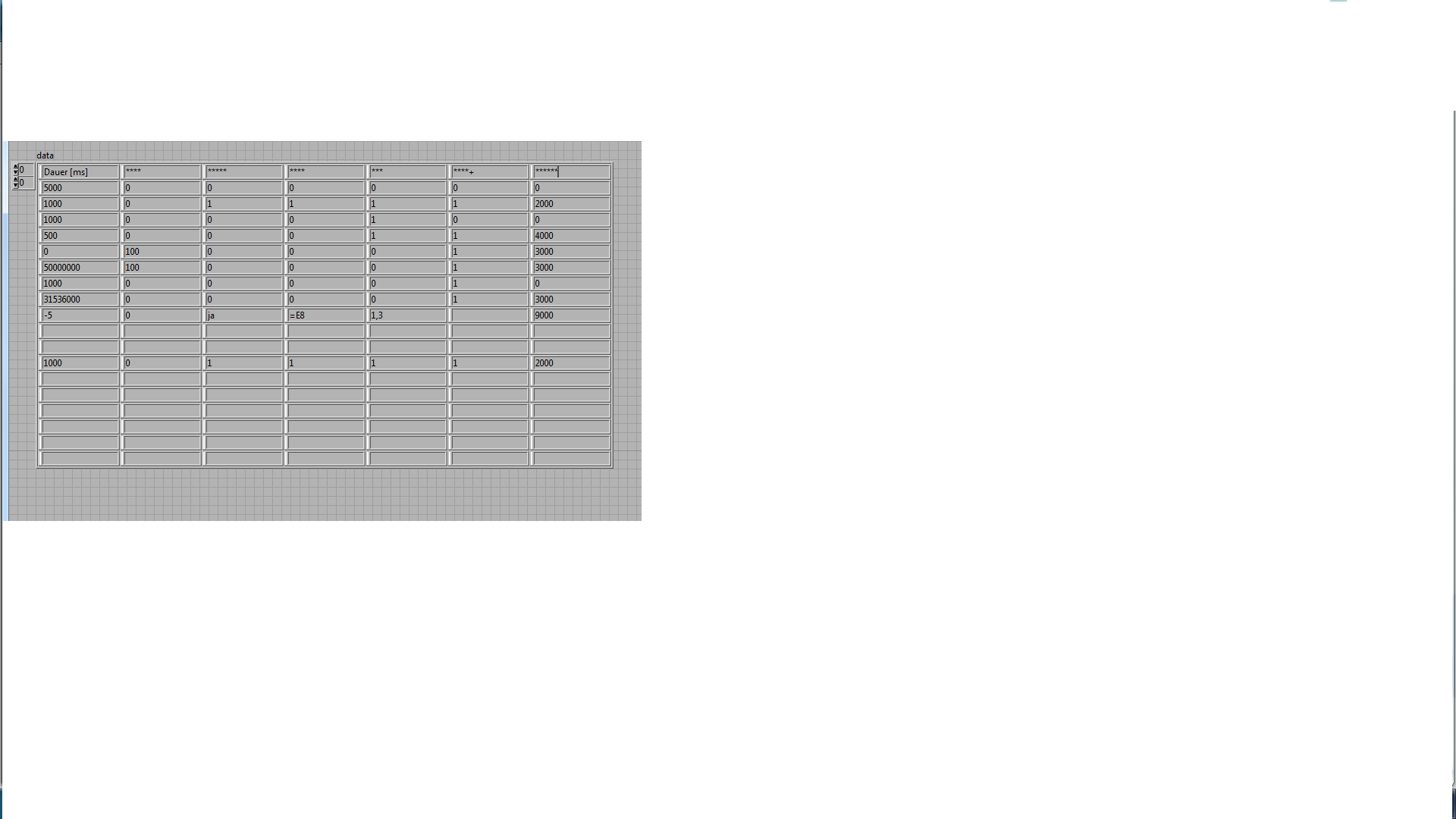

ich hänge gerade immer noch an der VI " Von Excel_auslesen" , da muss ich :
- die end_Cell irgendwie jetzt berechnen (bin immer noch am überlegen wie ich das schaffe)
- ich will den weg : alles in einer Array zu kopieren und da in der Array nach der erste leere Zeile suchen , nicht gehen Confused
habt ihr vllt ein besser Idee wie ich :
-nach der Zeile , die mit -5 anfängt da zu stoppen ??
die Tabelle habe ich aus einer Excel Datei ausgelesen
LG Sou

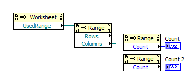

Um die "Größe" eines Excel-Worksheets zu bestimmen, gibt es passende Aufrufe:

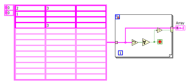

Das Filtern bis zur ersten Zeile mit "leeren" Strings ist doch schnell gemacht:

RE: in Excel loggen
@Jg
Vielen Dank Hopper
das war eigentlich was ich gesucht habe Smile
außerdem muss ich jetzt nur gucken warum zählt eine Zeile mehr
ich versuche es mal mit "-1"
