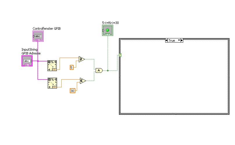

ich komplett neu in LabVIEW und habe vor ein paar Tagen eine Programmieraufgabe
gestellt bekommen. Nun baue ich schon an seid ein paar Tagen herum lese alles mögliche
komme aber nicht weiter.

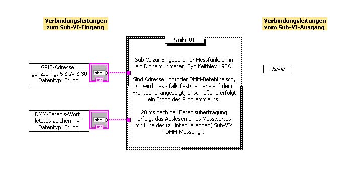

Ich soll ein Prgramm schreiben das folgendes macht sihe Anhang.
Ich habe es schon mit größer und kleiner Versucht nur leider klappt das nicht beim Datentyp String.
Ich weiß einfach nicht mehr weiter.
Wenn mir da einer helfen könnte wäre ich absolut Dankbar.
Vielen Dank Scribbel
PS. Ich habe jetzt eine Lösung gefunden zumindest den String Wert zu vergleichen, nur weiter komme ich zur Zeit nicht.
Der Case soll dazu sein das SubVi auszuführen leider habe ich es noch nicht deswegen ist der Case noch leer.

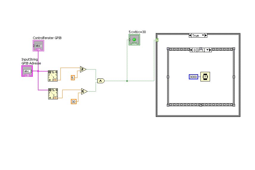

PSS: so ein weiterer kleiner Erfolg ich habe es jetzt geschafft ein SubVi verzögert starten zu lassen. Das habe ich jetzt mit einem Case und in dem Case ist eine gestapelte Sequenzstruktur. In der sich als erstes meine Zeitabfrage und in der zweiten das kleine SubVi untergebracht. Funktioniert alles soweit.
Nur komme ich mit der DMM-Befehlsabfrage nicht mehr weiter ich habe keine Ahnung wie ich aus einem String das letzte Zeichen auslesen soll mit dem vergleich ob es ein X ist oder nicht.
