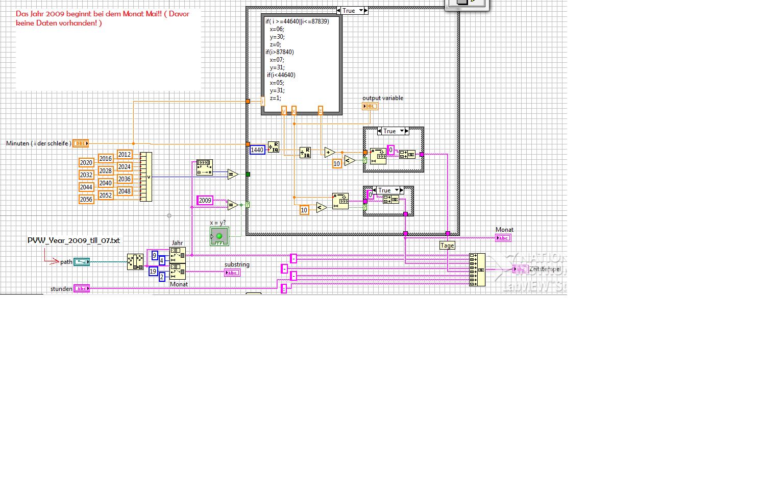

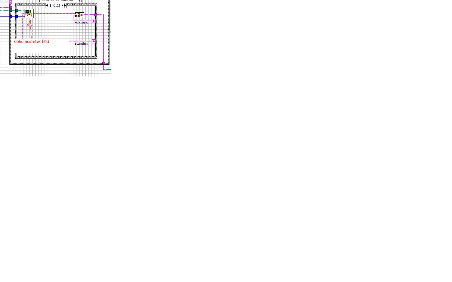

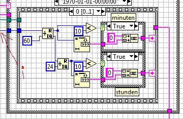

Hallo!
Weiss jemand von euch eine Möglichkeit aus der Schleifeniteration einen Zeitstempel für ein ganzes Jahr aufzubauen?
Ich lad mal ein Paar Bilder von meinen kläglichen Versuchen mit Hoch! Vielleicht wird da auch klarer was ich genau mein!
Ich hoffe mir kann einer von euch helfen!!!
Danke Schonmal!

Ich verstehe deine Bilder auch nicht.

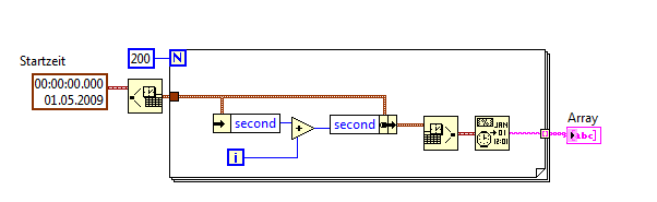

Aber passend zum Titel hätte ich was.....
LV8.2
Sonstige .vi  Zeitstempel.vi (Größe: 9,12 KB / Downloads: 265)

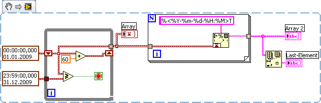

Das Leben könnte so einfach sein, wenn du mit Zeitstempeln statt mit Strings beim Rechnen arbeiten würdest. Das hatten wir doch schon im anderen Thread, ich dachte, du verwendest mein VI?
snip09

' schrieb:Also beginnend bei z.B.: 2009-01-01-00:00
2009-01-01-00:01
2009-01-01-00:02
2009-01-01-00:03
Falls es - umgekehrt wie im VI von Jens - eher darum geht, aus den geposteten Strings Zeitstempel zu machen, dann funktioniert das mit dem gleichen Formatstring:

Danke Schön!
Thats it Jens G!!! Genau das meinte ich!!Lol
Ich seh manchmal den Wald vor lauter Bäumen net!!!
Danke nochmal für die schnelle Hilfe!
